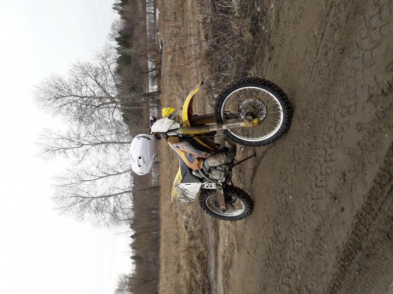

Продолжил эпопею.Ремонт резонатора с добавлением точек крепления, ревизия чистка цпг и клапанов.Заменил пружину клапана, и болтики шлиц на шестигранник. Поршню намура поплохело после перегрева без воды, поставил старый оригинал, благо что он в допуске вместе с кольцами.
"+++"Для того чтоб увидеть скрытое содержимое необходимо зарегистрироваться.
Dalnoboi
сообщение 8.4.2018, 22:35
Сообщение #165
Злобный дальнобойщег
Сообщений: 7563
Мотоцикл: Beta 300 RR 2019
EXC 300 Tpi 2019
Репутация:   163
С моментом зажигания точно всё в порядке? На поршне следы детонации. Свеча не а17двр часом стоит?
Телефон 8 910 252 84 84.
Linkshunter
сообщение 9.4.2018, 0:00
Сообщение #166
Сообщений: 2109
Регистрация: 4.1.2015
Мотоцикл: Beta 300 ракинг "22
...зажигание по меткам стоит, но перепроверю еще раз.
нгк мануальная бр8ес была. Беднило пару раз на хх писал тут симптомы
https://djebel-club.ru/forum/index.php?s=&a...st&p=669020
33й пвк жиклеры стоят 45/148, сток и того меньше. Труба от полносила, хлебнувшая горя мятая и выправленная несколько раз.
от чего временное забеднение смеси зависит так и не определил.
зы: на поршне мокрый нагар, сфоткалось неудачно.
P/S: Маннол синт. снегоходное - в старообрядческой пропорции на газу "в ручку" является хим.оружием для едущих следом))).
Очередной ребрендинг седла smile.gif на этот раз модной шкуркой нескользячкой на заказ от viper. Когда снял порванный чехол, половину поролона унесло сквозняком. Пришлось проклеивать рулонным, в итоге седло подрастолстело smile.gif когда размочалю этот чехол, следующий сделаю из кирзовых сапог smile.gif.
В планах заменить задний пластик на черный от РМ 250 вместе с хвостом
