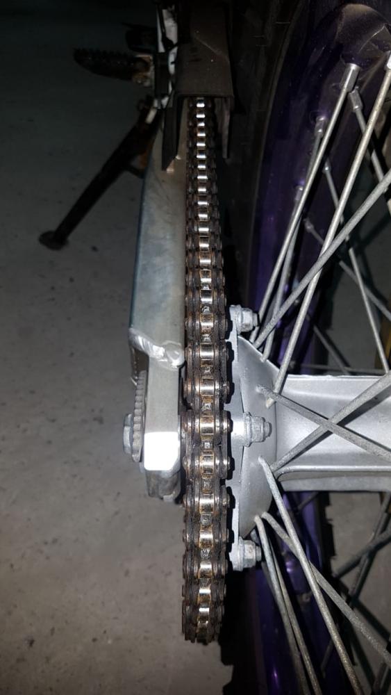

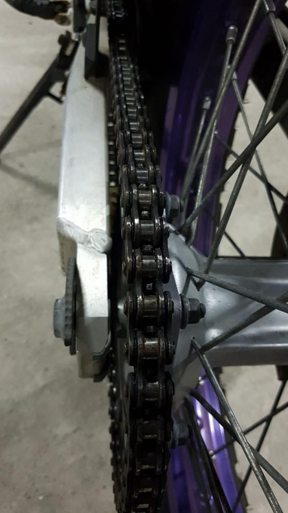

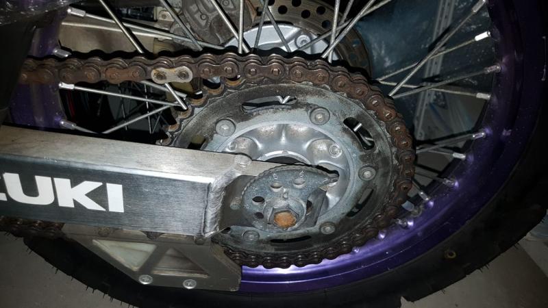

добрый день, помогите нубу...
это сальниковая цепь или обычная?
На выброс?
dimas6000
сообщение 16.5.2018, 18:13
Сообщение #1128
Сообщений: 132
Регистрация: 19.10.2011
Вставить ник Цитата Из: Кемеровская обл., Осинники
Мотоцикл: Yamaha YBR125'12 и Suzuki Djebel 250XC'97
Цепь сальниковая. Сальники между пластинами цепи, черные резиночки, вот на картинке вроде видно, где сальники находятся, надеваются на оськи.
А определить на выброс или нет, говорят надо оттянуть на задней звезде в задней её части, если оттянется на ползуба,то мол уже всё. Хотя на ёбрике я ездил, пока натяжителя хватало...
Вообще выглядит нормально.
По сальникам предполагал...но нужно было подтверждение...т.е. ее нет необходимости смазывать? Я переживаю, что ржавая и может закусывать
Karukka
сообщение 16.5.2018, 19:17
Сообщение #1130
Сообщений: 2473
Регистрация: 7.4.2016
Вставить ник Цитата Из: Хайфа
Мотоцикл: Временно скутер
У меня тоже сальниковая. Но смазываю очень редко. А насчет надо- не надо не знаю. Катаю уже несколько сезонов все норм.
сообщение 16.5.2018, 19:43
Сообщение #1131
Сообщений: 54005
Смазывать цепь надо. Как раз именно эти самые сальники.
Чем - зависит от упёртости в идеалы и финансов.
Т.е. от дорогой специальной смазки до банальной отработки.
