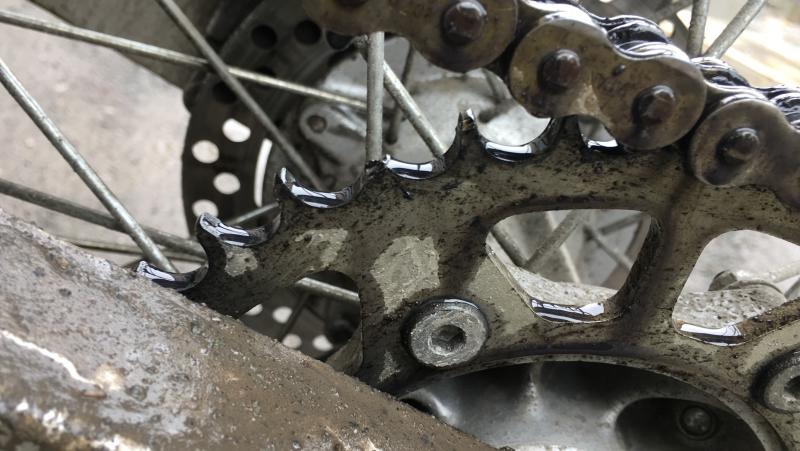

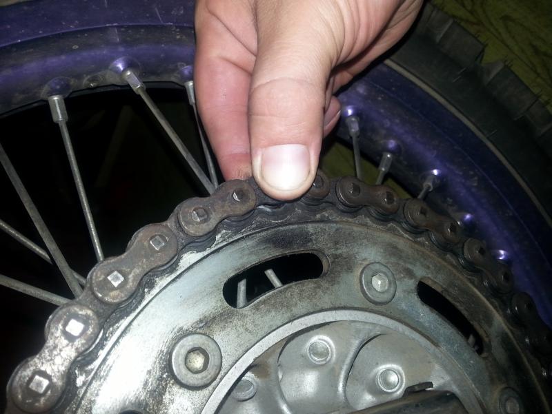

Решил смазать цепь и обнаружил 4 обломанных зуба на задней звезде - на 44 зуба стоит (это на недавно купленном). Проездил уже нормально так с покупки, не возле гаража. Благо с джебела 96 осталась звезда на 42, менял ее на 46ю, пойду менять срочно, заодно перед проверю. Таких как на фото с цепью насчитал 4, один обломан край зуба..
Вывод: даже если видите что цепь блестит как у кота яйца, не потрудитесь покрутить заднее колесо и проверить обе звезды smile141.gif

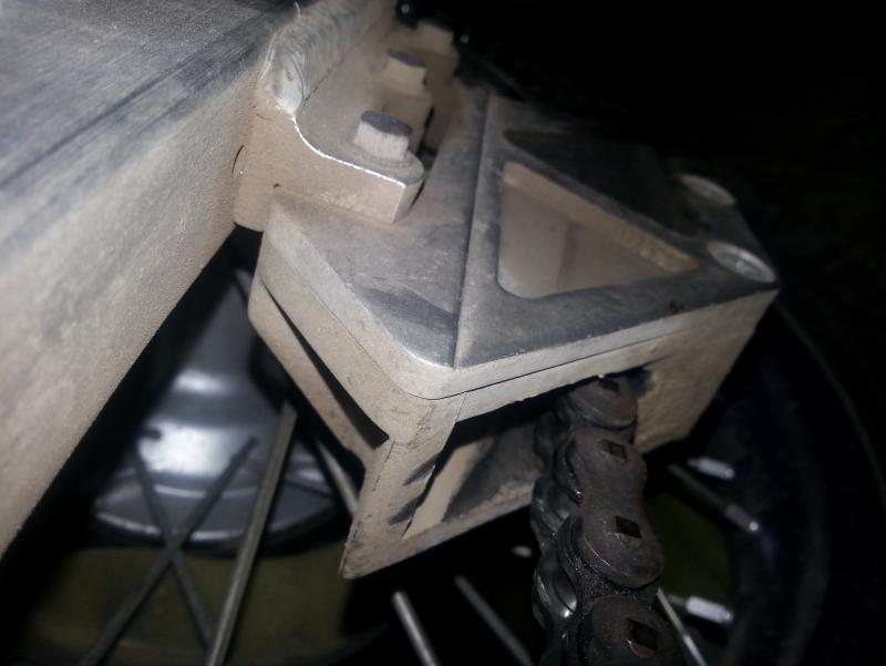

Цитата(Serus @ 8.6.2018, 14:50) *
насколько нужно смещать ловушку вниз и вперёд для 49-ой звезды?
Смещение вниз, обусловлено увеличением радиуса звезды. Со смещением вперед, всё сложнее, ибо на него влияет в большей степени положение натяжителя.
Из практики, для 49 звезды вперед можно не смещать, а вниз - на величину приращения радиуса звезды, который рассчитывается путём математики.
Длина звена цепи, примерно 16 мм.
Делим на 2 Пи, получаем приращение радиуса звезды - 2.55 мм
Умножаем на 7 (49-42), получаем 17.85 мм.
Ответ: ловушку надо сместить вниз на 18 мм
На фото изношенная задняя звезда. Обломанные зубья бывают на бракованной звезде или с сильно изношенной, не родной цепью.
Если цепь и звезды менялись одновременно, то звезды изнашиваются до "слизывания" и не должны ломаться. Поставишь сейчас другую звезду - через 1000км будет как на фото.
Еще не говорит о её "исправности"
Не потрудитесь приподнять цепь на середине задней зведы, поднялась на пол-зуба (исправного) - на помойку.

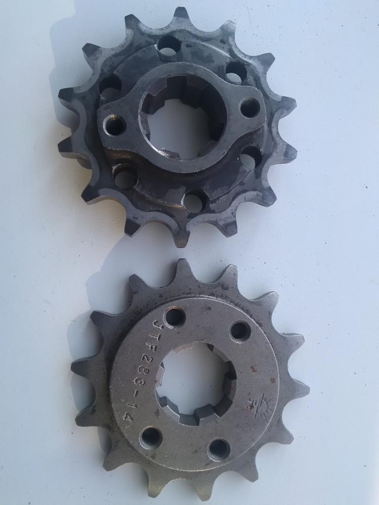

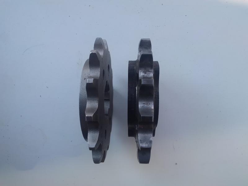

Хотел извиниться перед Администратором Huandi в разговоре...общении он пытался мне сказать что толстая звезда от другой цепи...(как потом и выяснилось Он был Прав )цепь как минимум 525 а может и 530 на старой звезде обозначений никаких нет...Таскал у себя в,, колхоз,, мне ультразвуком и хитрыми подсчетами намерили твердость аж за 50 единиц...чего-то..:-) потом ,,спец,,взяв напильник (для наглядности) деранул по звезде JT...следы остались...а по этой едва заметные царапки...Да (подумал я в душе заикаясь) все-таки разница конечно присутствует наглядная между прошлым и настоящим, а ведь уже не за горами будущее ой...одним словом,,,.звезда всем цеппям.
п.с на фото звезда jt и монстр..,кто видал звезду jt как на картинке имеет представляемость...да и в спецификации говорилость типа ,,ТРАНСАЛЬП...АФРИКА И.Т.П а тягнут они неплохо..Извиняюсь за то что обещал показать...и забыл.

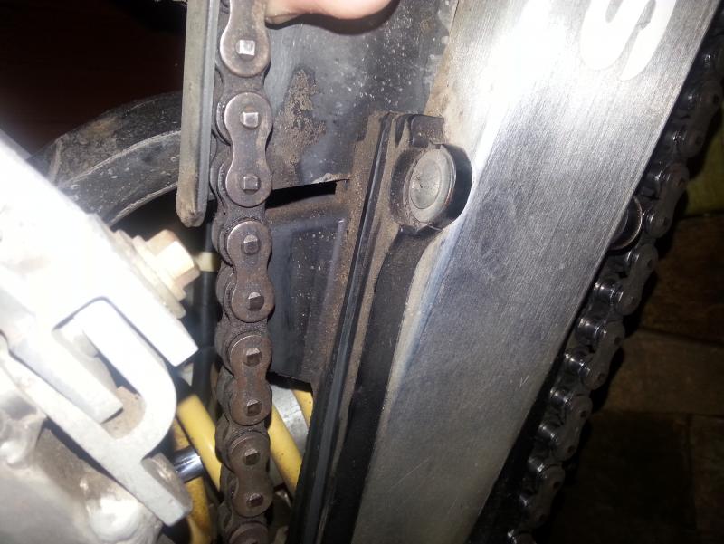

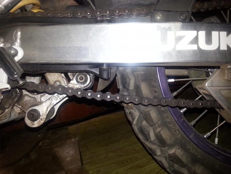

Цепь че то стала бренчать. Х.з. ползуба или нет...около 3-х мм сзади звезды. Цепочка очень сбободна. В ловушке пластик нижний пропилен уже. Сверху тоже задевает.
Сзади 42.
При этом вроде по мануалу 35-40 мм провисание.
Сзади 42.
При 4 см цепь может касаться верхнего пыльника, но сильно зависит в каком сотоянии измерять если вывесить колесо это один зазор, а если под весом мотоцикла другой (сильно меньше), если сесть совсем провисание может пропасть. Нужно надавить на мотоцикл и посмотреть люфт цепи, он должен быть но не сильный (1-2 см) если вывесит колесо будет уже около 5-6 см.
Под весом мотоцикла

В общем максимально надави на зад мотоцикла, люфт цепи сделай 2 см., я себе так делаю.
faks2
сообщение 8.7.2018, 9:09
Сообщение #1167
Сообщений: 114
Регистрация: 24.10.2017
Мотоцикл: Djebel 250xc '96
наконец-то получилось фотки загрузить...вчера с телефона сидел))

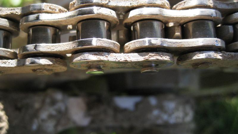

За 540 км до дома заметил что нет защёлки. Так и доехал. Цепь ЕК MVXZ, пробег 8 тыс.

Я такое заметил за 2000 от дома))) А сколько проехал до того как заметил? Шарахнул молотком по торчащим пинам и докатал до кончины цепи. На ЕК внешнее звено садится с хорошим натягом, с места оно так и не сдвинулось.
PS. Сейчас вожу с собой замок от "ижевской" цепи, стоит копейки, защелка подходит.
8-925-483-09-44 Димон.
Дима, спасибо за полезную информацию) Замок заменю родным ЕК и в запас ижевскую защёлку.
