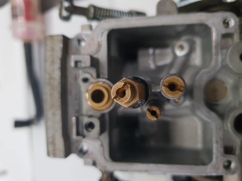

Привет.покатался вчера пару кружков. Выкрутил свечу. Все таки смесь очень богатая или нужно меньше на хх молотить.
сообщение 19.1.2019, 16:23
Сообщение #284
Сообщений: 54015
На ХХ вообще не надо молотить. Газ начал принимать (максимум минута обычно) и поехал.
Но на богатую смесь очень похоже.
сообщение 19.1.2019, 16:25
Сообщение #285
Сообщений: 23397
Если на сбросе газа обороты не падают ниже ХХ, то смесь не богатая, как минимум, на тех оборотах, которые были до сброса газа. Если такая свеча на одних ХХ - вкручивать нижний болт, обороты при этом должны будут расти.

очень сильно льет,на рабочем карбе хоть на холостых загазуйся,хоть во всю дыру лети,нагар должен быть светловат-мы видим сплошную сажу
map
сообщение 19.1.2019, 17:01
Сообщение #289
Сообщений: 575
Регистрация: 29.10.2018
Значит надо поиграть винтом качаства. Может и свеча еще такая. Стоит индийский бош с какильным числом то ли 2 то ли хз.
сообщение 19.1.2019, 17:04
Сообщение #290
Сообщений: 15713
жиклеры стоковые или нет,идентифицировал ?
лезь в карбюраторную тему

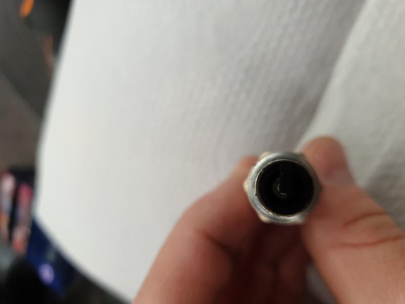

Калильное число напрямую отвечает за нагар на свече. Если там непонятно что, то непонятно что и будет.
map
сообщение 19.1.2019, 17:21
Сообщение #295
Сообщений: 575
Поэтому ввернул старую свечу нгк с 9 кч
сообщение 19.1.2019, 17:24
Сообщение #296
Сообщений: 54015
Лучше CR8E. Она погорячее несколько и вполне прокатывает как универсальная. 9-ка лучше когда явно жарко, выше 25-30 градусов (да, в наших широтах 25 уже не холодно smile.gif ).

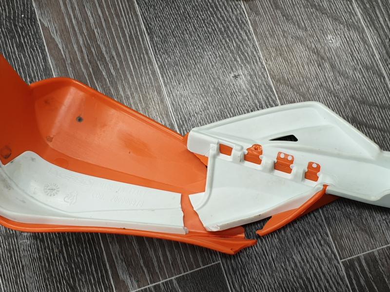

Привет всем. Поменял свечку на 8ку нгк. Заманался сегодня заводить в мороз,пока не погрел феном карб,не завел. Покатался вокруг гаражей))Впервые разогнался до 60 км/ч, ох и страшно но так здорово)))) Пару раз чуть не положил мот. Короче укатался до ледяных соплей))) вот фотки ранее сломанной защиты. Хочу с али притащить аналог cycra, по отзывам неплохо,не хуже оригинала.
