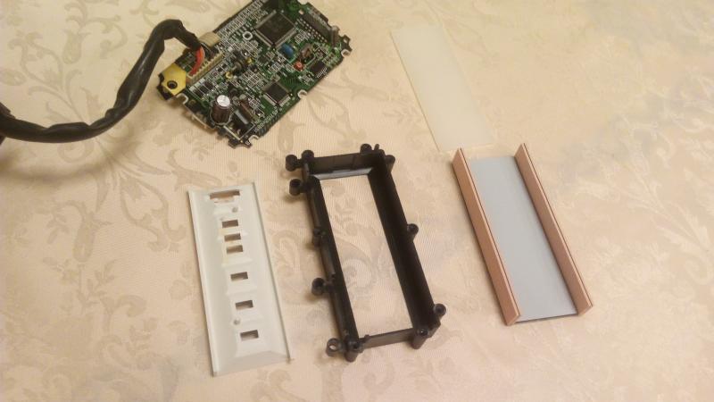

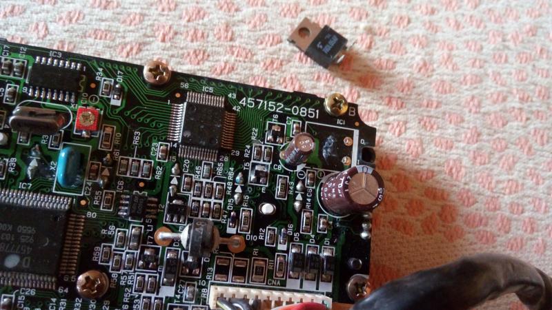

Опишу свою историю возни с приборной панелью, с небольшим фотоотчётом))).
Купил джебел этой весной на аукционе за достаточно неплохую цену. Ещё бы - не считая небольших вмятин на баке, коцек и вусмерть высаженный аккумулятор - нерабочая приборка. Как следствие в аукционном листе в графе пробега вопросительный знак. Но в целом оценки хорошие. Рискнул, выкупил и не жалею.
Начал ездить. Приборка ничего не показывала, подсветка при этом горит. Иногда правда приборка кратковременно включалась, поморгает сегментами и опять не подаёт признаков жизни. Понятное дело контакт где-то плохой, но на любые шевеления проводки в районе панели никак не реагирует.
Решил разбирать и смотреть что там внутри твоиртся. Всё достаточно просто, никаких затруднений. Как только снял лицевую крышку всё стало ясно - следы коррозии, как говорится, видно невооружённым глазом)
Получается, когда мотоцикл стоит на подножке, то этот угол приборки является нижней точкой, соответственно вода там отстаивалась и делала своё грязное дело) Как она туда попала это уже другой вопрос)
При снятии крышки герметизирующая прокладка порвалась, т.к. ссохлась в том злополучном уголке.
На обратной стороне платы хорошо виден результат воздействия влаги:
Красный провод при шевелении просто напросто отвалился от колодки.
Почистил плату как смог. Коррозия уничтожила ножки двух диодов (слева вверху) и прилегающие к ним дорожки.
Повезло что диоды оказались стандартные. По характеристикам отлично подошли GS1M, которые были под рукой. Заменил. При помощи проволоки и припоя восстановил дорожки. Для профилактики пропаял все выводы элементов, на которых виднелся налёт окисла.
Проверил на столе - всё отлично работает.
Обжимной контакт красного провода рассыпался в труху, поэтому я просто зачистил его и впаял в плату.
При сборке периметр курпуса и кабельный ввод промазал герметиком. Будем надеяться что вода внутрь попала не через сопряжение стекла с корпусом, с виду там всё герметично.
Ну и фото ожившей приборки на джебе))
Благодарю за внимание)

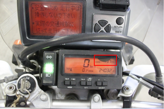

Нашел в продаже мот с пятном на дисплее. Приборка такая она недешева если еще найти, поэтому вопрос, стоит ли брать мот с такой приборкой, есть ли вероятность у ней помирать дальше?
https://vk.com/club225913340
Да, дисплею кранты. Пятно будет расползаться, скорость смерти зависит от условий катания, конечно же. Так можно и пару лет проездить, в принципе.
Можно найти неисправную приборку с целым дисплеем и заменить. Он там не припаян.

Езжу с такой приборкой уже более 50 т.км. не расползается, главное не нажимать на корпус в этом месте тогда расползется.

Тоже пятно в этом месте, может поменьше чуть.

готовился к худшему, но вскрытие показало, что все как у всех: отломился большой транзистор.
экран пришлось разбирать и досконально сушить феном
цифры стали более тусклые сверху, но хоть работает)

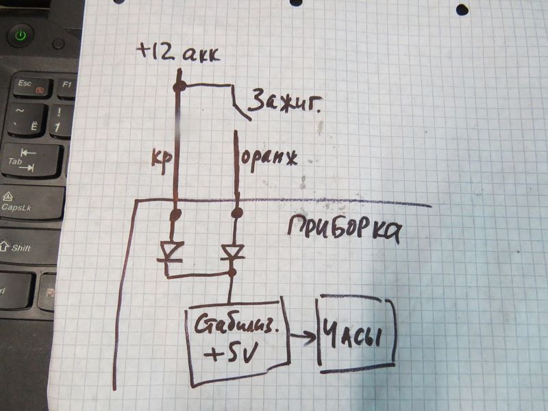

По сбросу часов в приборке. По причине полуживого инета в моих болотах не смог просмотреть всю тему, понял только, что проблема массовая. У меня по выключении зажигания часы обнуляются ( "обединичиваются" ). Наивно предположив, что там просто надо заменить батарейку, вскрыл, получил фигвам - ничего, сколь- нибудь похожего на питательный элемент, не обнаружил. Зато нашёл знакомую мне специализированную календарно-часовую микросхемку 6242, но... включёную совершенно не по даташитовской типовой схеме. Без стандартного для часов кварца 32,768, ну да хрен с ним, главное - без предусмотренной батарейки автономного питания с диодной развязкой от бортовой сети. Итого вопрос - а у кого-нибудь вообще часы не сбрасывается? И есть ли уже решение этого бага?
Я не могу поверить, что японцы в схеме прошлоговека могли допустить такой косяк.
watercat
сообщение 28.2.2020, 15:04
Сообщение #218
Сообщений: 342
Регистрация: 22.10.2019
Цитата(watercat @ 27.2.2020, 17:35) *
По сбросу часов в приборке. По причине полуживого инета в моих болотах не смог просмотреть всю тему, понял только, что проблема массовая. У меня по выключении зажигания часы обнуляются...
Нашёл вражину. Вчера тыкался наугад, а оказывается, у меня была электросхема Джебеля. Из неё стало ясно, что имеется постоянное, независимое от зажигания питание приборки. Проследил его путь на плате, собсно, далеко идти не пришлось - дорожка, ведущая через развязывающий диод на стабилизатор +5В, запитывающий далее микросхемку часов, была разрушена в двух местах - и в месте пайки провода, и после диода. Причина - это место на плате хуже всего защищено от попадания влаги, а постоянно присутствующее напряжение делает процесс электрохимической коррозии наиболее быстрым.
Восстановил дорожки - часы обрели память.

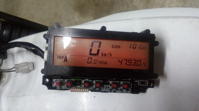

watercat
сообщение 28.2.2020, 21:00
Сообщение #221
Сообщений: 342
Цитата(Leksey @ 28.2.2020, 12:58) *
Крутяк! А любой человек может увидеть такой разрыв на плате? Ну, например, там... учитель, врач, мэнеджер? Строитель, наконец?
Дык... манагер манагеру рознь. У строителя, думаю, шансов в среднем больше. В данном случае основная проблема - желательно хорошее паяльное оборудование... ну и соответствующие умения, паять там не очень просто. Глазами там, как правило, не видно. Точнее, видно, но надо сначала вычислить место обрыва и отшкрябать его от защитного лака... но зачем это делать, если всё равно ясно, где обрыв? Ниже парочка иллюстраций, может, кому поможет.
Первое фото - отремонтированная плата. Предварительно отчищенная зубной щёткой со спиртом ( э-э-э... изопропиловым smile194.gif ) Красный провод запаян напрямую на анод диода D1, а катоды D1 и D4 соединены между собой, так в моём случае было проще всего. Обрывы дорожек были в месте пайки красного провода под колодкой и возле диода D1, с его нижней стороны, там весьма тонкая дорожка. Самое паршивое место - колодка с подводящими проводами (это не разъём!), я её таки полностью выпаял/запаял, но это занитие для сильных духом, но слабых разумом smile194.gif )
Начальная проверка такая - даже при выключенном зажигании на стабилизаторе ( на фото большой такой трёхногий типа транзистор) должно быть напряжение +12 В на нижней ножке ( если часы работают при включённом зажигании, остальное можно не проверять). Ну а если +12 В отсутствуют, то убедиться, что они есть на красном проводе на входе в колодку, затем - на верхнем выводе диода D1.
Второе фото - эскизик схемы, для тех, кто в теме.
