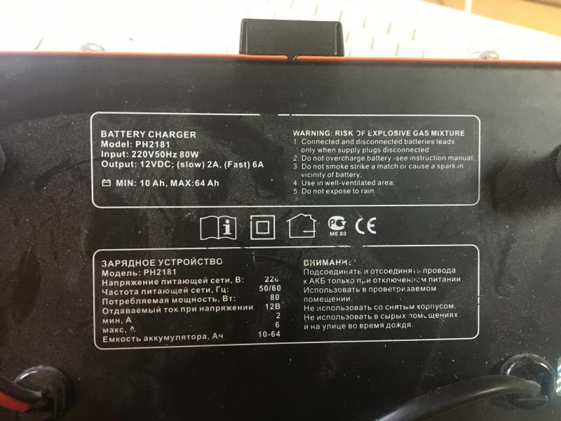

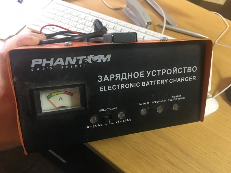

Цитата(car-bon @ 16.10.2019, 22:39) *
Маловато информации по зарядному устройству. Хотя, не исключаю, что это производитель так немногословен smile.gif
Благодарю за развёрнутые ответы! Продемонстрирую мою зарядку. К слову, я покупал ее 100 лет назад для авто. Но тут нижний порог ограничения - 10Ач, а мото аккум 6 Ач. Это меня и побудило задать тупой вопрос.
Update: Кстати, я зарядил: получается за 2 часа на двух амперах (на самом деле началось где-то с ~2,5А, закончилось на ~1 А) полная зарядка высаженного до этого стартером аккума

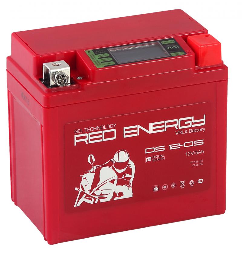

Оставлю для статистики. Аккумулятор RegEnergy (DS1205)
Покупался в Emex за 1200р. и сейчас доступен по той же цене.
Прошел один сезон. Как к аккумулятору претензий никаких. Крутил и при достаточно прохладной температуре.
Фишка аккумулятора - индикатор состояния батареи.
Он умеет:
1. Показывать уровень напряжения на клеммах. Не врет, разница с другим напряжометром в две сотых вольта.
Может быть полезно в дороге чтобы понять состояние борт сети.
2. Умеет считать количество дней с момента активации.
3. Показывает уровень заряда шкалой из трех делений. Полезность этой функции под вопросом. Мне достаточно контроля напряжения.
4. Предупредит сигналом при низком уровне заряда. Не доводил пока до этого состояния. Может быть достоинством, так и недостатком.
Как по мне, так за такие деньги рабочий аккумулятор с полезными доп. фишками считаю очень интересным вариантом.
У меня такой отработал сезон без нареканий, сейчас стоИт дома заряженный, заметного саморазряда пока нет. Индикатор прикольный, мне нравится ))

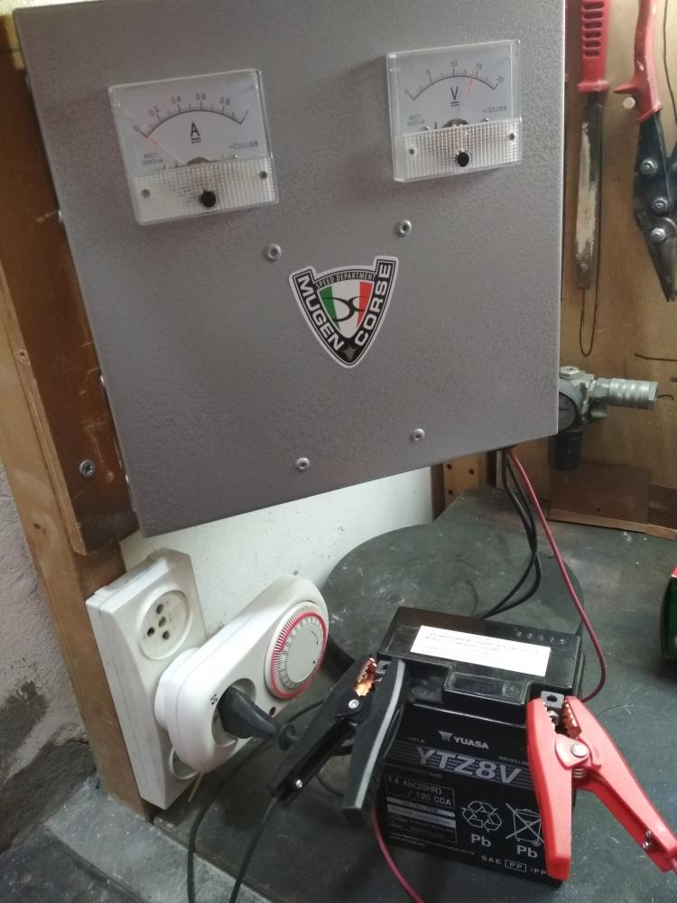

Дополнил зарядку таймером - мануал рекомендует 10 часов подзарядки каждые 2 недели. Решил не спорить.

kserv
сообщение 27.3.2020, 11:53
Сообщение #1190
Сообщений: 1818
Регистрация: 23.11.2009
Вы конечно велосипед изобретаете.
Тем более устройство я так понял стационарное у вас.
Не подумайте плохого, я уважаю людей которые думают и делаю хоть что-нибудь своими руками, но на сегодня уже имеются достаточно дешманские зарядники на микроконтроллере которые циклически поддерживают заряд АКБ в нужном состоянии а некоторые даже могут периодически разряжать и заряжать не допуская сульфатации.
Если пользоваться инструкцией не всегда получается сберечь АКБ на длительный срок, тут экономическая составляющая видимо, некачественные материалы или несоблюдение технологий при производстве для удешевление и сокращения срока службы.
АКБ которые приходили с мотаками из Японии или из Америки прожили по 3-4 года но они были большой емкости, а на джебел и прочие до 10 АЧ приходится покупать почти каждый год.
Не даётся мне электрика, да и я старорежимный - мне сказали так делать, я и делаю. smile.gif
ПС Зарядка - не зарядка, а питание для синтезатора. Проверено временем, так решил дополнить амперметром и вольтметром. А теперь и таймер приспособил.
С уважением,mvvm.
