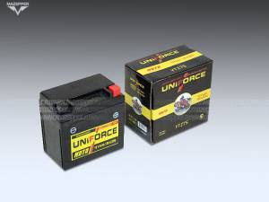

Я себе вот такой взял.
Аккумулятор 12V 6Ah (YTZ7S) "UNIFORCE" (VRLA) 113х70х105 507902 YTZ7S 1 шт. 1130 руб. По размерам подошел идеально.
Магазин в Москве в сокольниках, очень бюджетно. Старый аккум вобще не крутил, новый купил, вставил, поехал.
