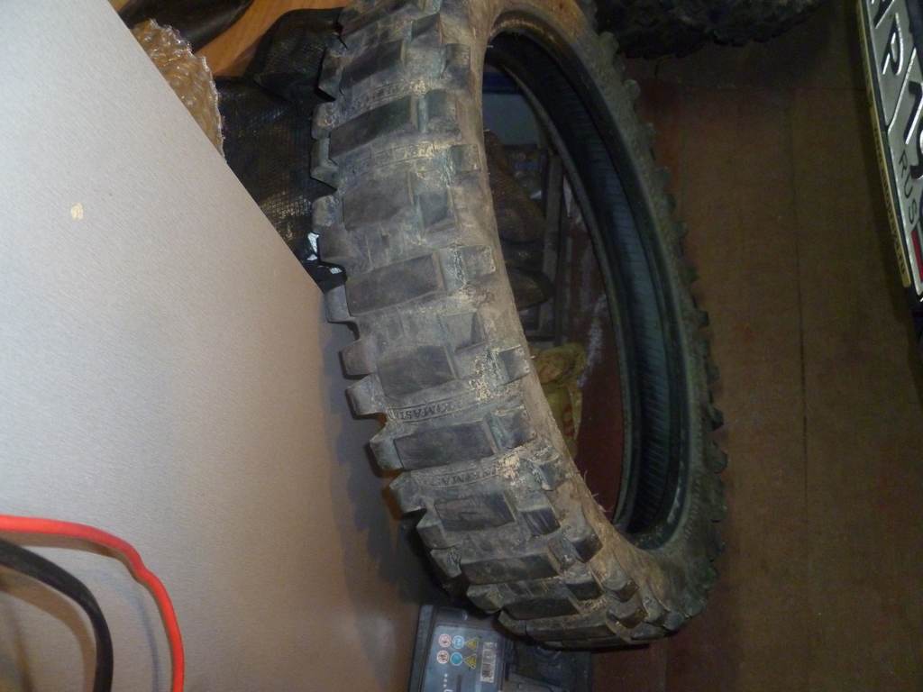

Цитата(GrizLee @ 2.8.2024, 12:52) *
Вот мой кроссовый метцелер . Я и в отсечку на гравии буксую и на асфальте часто быстро разгоняюсь, а он еле стирается.
он уже стерся

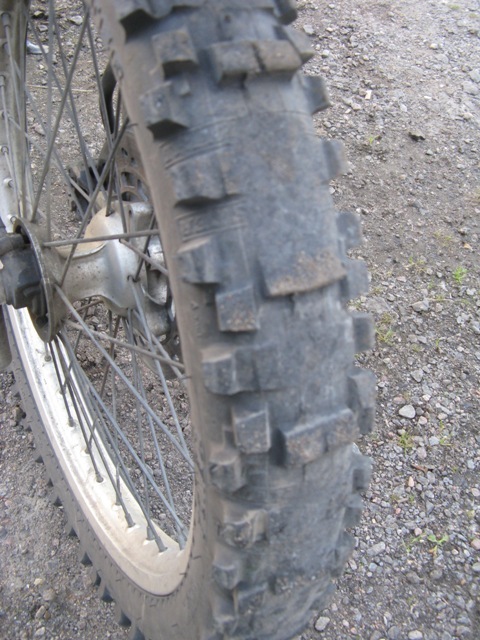

Цитата(Vitalii1980 @ 2.8.2024, 9:26) *
Правда перед стёрся странно- каждая третья шашка в ноль.
Этот эффект можно сильно снизить, если отбалансировать колесо (понятно, что новое). Достаточно статически, работает.

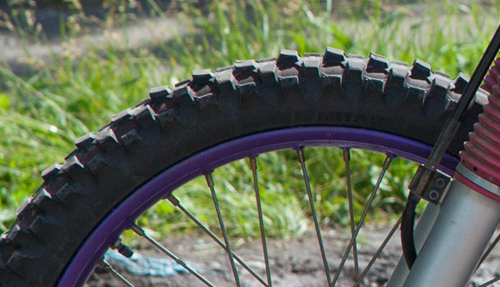

Эх, а мне предлагали на шиномонтаже отбалансировать колесо! Я отказался. Думал, что это чисто для автомобилей процедура. Старая передняя резина была сношена через одну шашку. Местами до бублика, местами торчит ещё что-то. И так всегда снашивалось. А вот зад равномерно стирается.
Вот фотка от сентября 2014 года. Передний Трекмастер, покупался в 2012г.

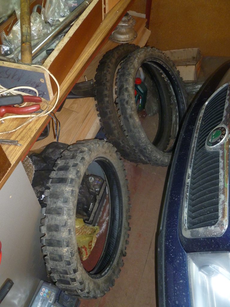

А вот что сейчас у меня в гараже лежит.
Фото 1. Две передние изношенные шины. Справа - Dunlop Geomax AT81 (2022-2024). Слева - его предшественник Kenda K760 Trakmaster (2020-2022).
Фото 2. Задний Трэкмастер (2020-2024). За 4 года износ не такой сильный, как за два года на "передке".
Фото 3. Все три "старья".

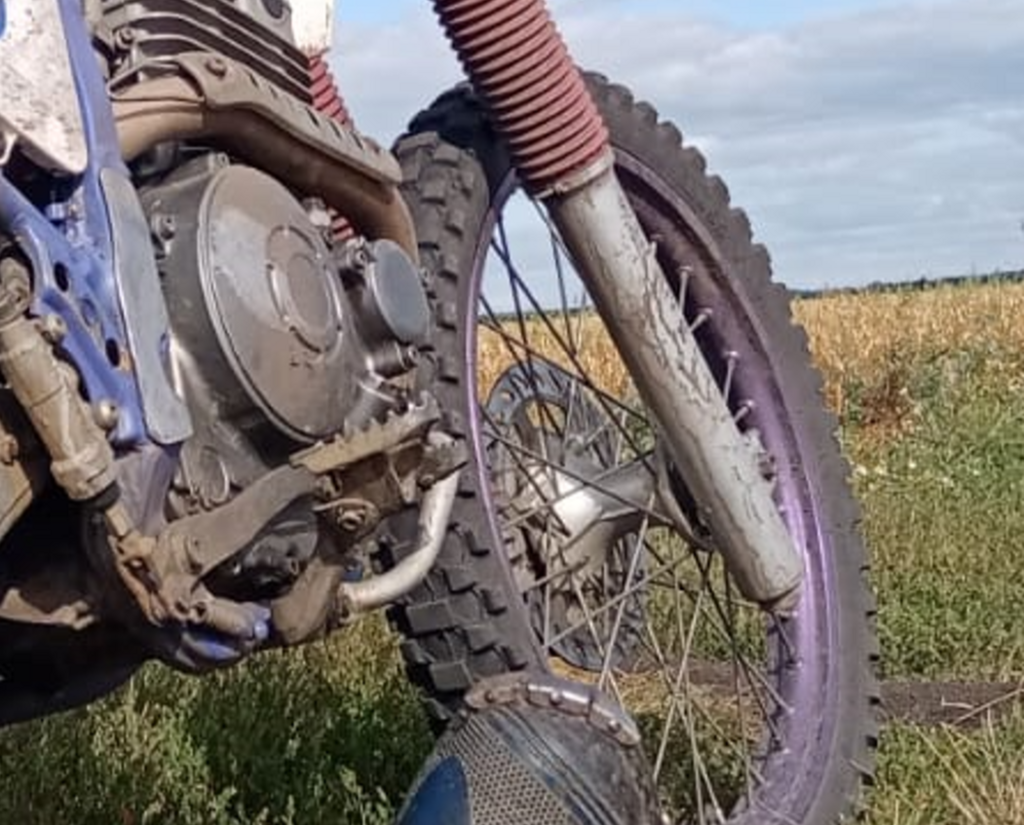

Специально фото не делал, но нашел где вроде видно ремонт результат ремонта болгаркой.
До ремонта
После

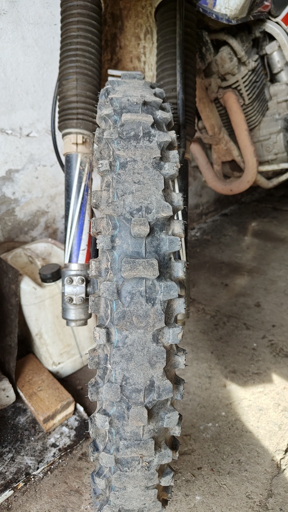

сообщение 9.8.2024, 23:18
Сообщение #5922
Сообщений: 1167
Регистрация: 19.9.2020
Поставил MC23, отбалансировал. Получилось 60 или 65 г. На ходу по асфальту приятнее, конечно, чем Dunlop MX73, меньше вибрации и в поворотах уверенность. На песке менее уверенно себя чувствуешь, но терпимо (в сравнении новая с новой). Хотя, новая MC23 лучше, чем изношенная MX73 (а изнашивается она капец как быстро).
