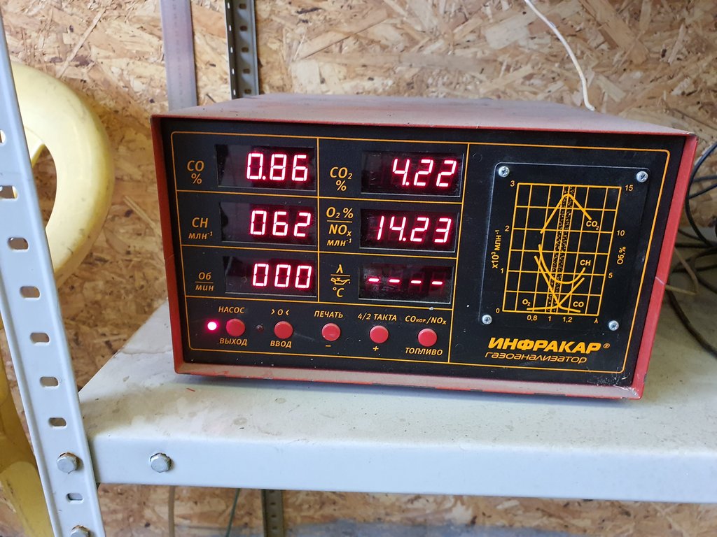

не африка мот классный но тяжеленный как гроб. вчера был на техосмотре и ради интереса замерял СО. казалось в мануале видел цифры но не нашел. может кто понимает?Прикрепленное изображение
сообщение 15.10.2021, 18:30
Сообщение #467
Сообщений: 6225
Репутация:   22
http://www.infracar.ru/arts/item20.htm

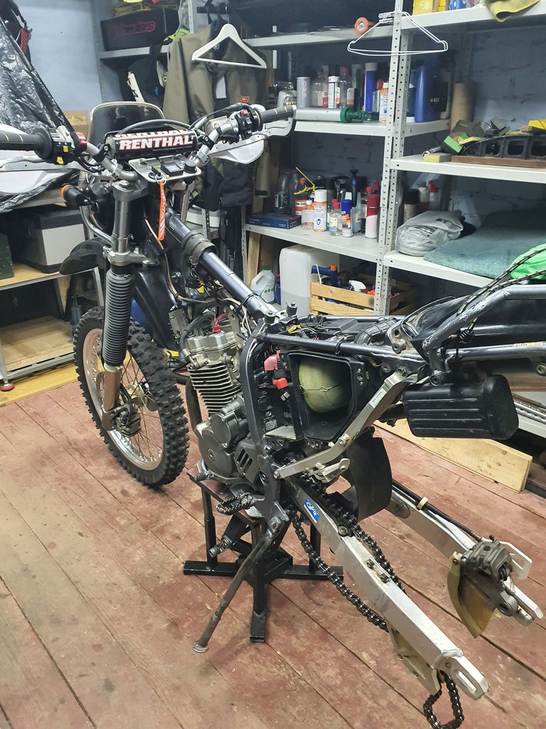

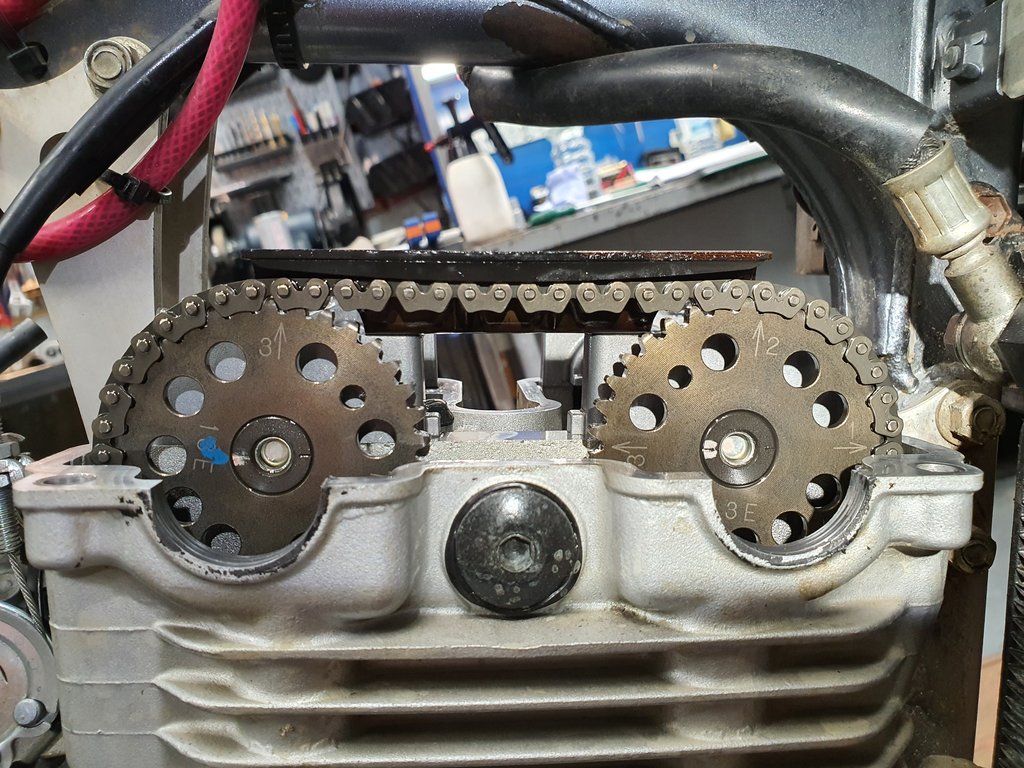

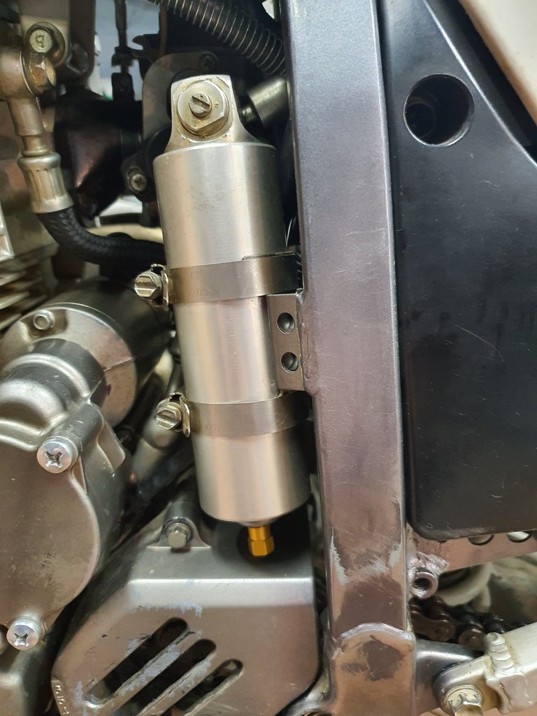

сообщение 2.11.2021, 22:20
Сообщение #473
Сообщений: 575
Регистрация: 29.10.2018
ну вот и все. Тимофей любезно привез мой аммо в перебранном состоянии.. инсталлировал на мот и прокатился. мот не узнать.совершенно другое поведение,кочки просто глотает. стал каким то собранным. почувствовал замененное масло в вилке( 5-ку залил). короче новый мот на старых колесах)))) попутно залез в грм,промерил зазоры,махнул шайбочки местами,стало 0.29мм на обоих выпускных. а было 0.3 и 0.27 мм.Прикрепленное изображение
