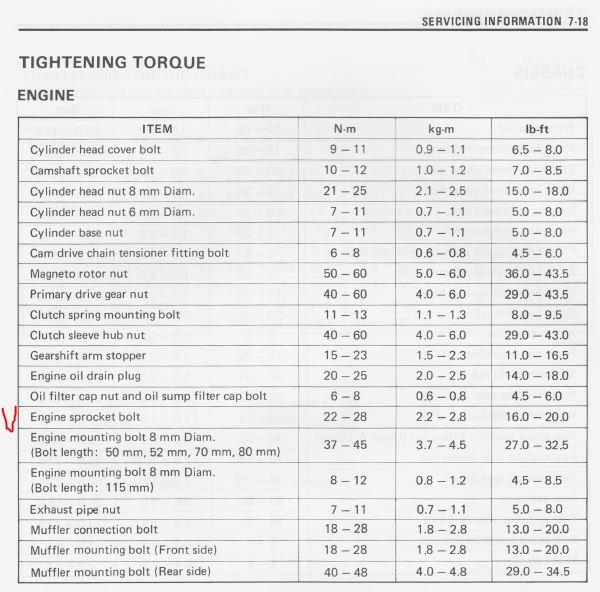

Цитата(Сергей Б. @ 18.8.2014, 15:28) *
Там есть engine sprocket, а есть camshaft sprocket. Я так понимаю ведущая звезда - это моторная (engine sprocket)?
Кстати, по мануалу на DR200S момент затяжки не 25 нм, а 22-28 нм.
Отвал звезды 2019 года привёл к далеко идущим последствиям. Спустя 2 года лопнули четыре спицы на заднем колесе. Все четыре - со стороны звезды, наружние, из соседних дырок. То есть пострадал один сектор. Получается, я два года ездил на мине замедленного действия.
Новые спицы заказал из Вологды (спасибо магазину Ready To Dirt). На переспицовку возил колесо в Москву на Волоколамское шоссе (на двух электричках, фитнес тот ещё). Кстати, момент затяжки болтов ЗАДНЕЙ звезды 18-28 нм.

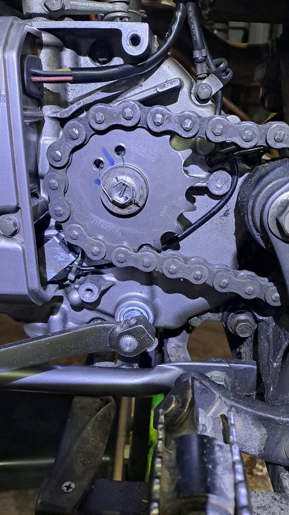

Вот мой вариант
Хотел просверлить 4 отверстия в звезде симметрично, но на 3-ей дырке победитовый наконечник сверла отломился. А обычные не берут.
Не будет ли из-за дисбаланса лишних вибраций/биения?
Звезда подторцована до 9.5 мм, немного поездил еще без дырок на синем фиксаторе и затяжке 25нм, за примерно 70 км ничего не сдвинулось.
А есть ли смысл в этих проволоках...
