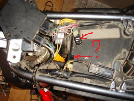

это что за заглушенные фишки под сиденьем в кол-ве 2-х штук

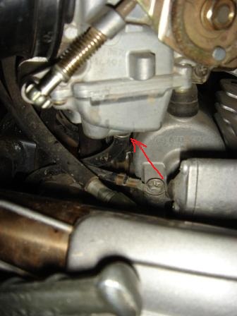

что за шланчик? предполагаю, что шланчик для слива излишков бенза, но не уверен happy
шланчик выходит с нижней части карбюратора

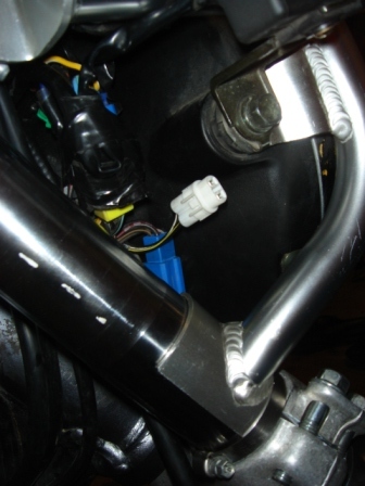

что за белая фишка болтается без дела под панелькой
Одна, по-моему, реле, вторая - диодный блок.
Да. Правда, не знаю, зачем такой длинный. У меня короче.
К ней может подключаться кнопка обнуления, вроде, таймера. может, трипметра, точно не помню.

под приборкой - фишка с приборки, на дрз400 на эту фишку присоединяется кнопка - функция секундомера.
под седлом не знаю, все также
шланг для дренажа бенза, да.

Шланчик - стопудово угадал biggrin
