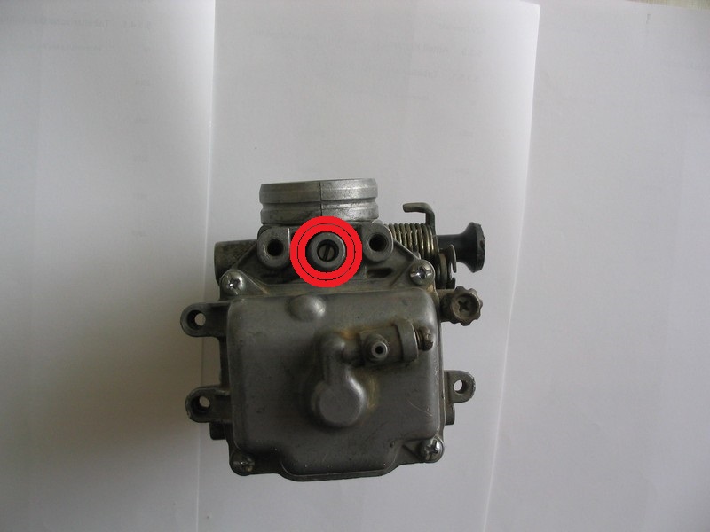

винт качества это который? тот что нужно снимать поплавковую камеру? или - на карбе сверху только один вин который отвечает за подачу бензина, этот?
Если не знаешь где винт качества смеси, поверь, лучше тебе его не трогать. Никакого злорадства, просто совет.
leshka
сообщение 30.1.2018, 14:48
Сообщений: 1908
Регистрация: 11.1.2016
Мотоцикл: XR650R SM 2000
CRF1000D 2016
Репутация:   52
Совет - это когда от него польза есть. Если нет - всего лишь пустой треп wink.gif.
Винт качества находится снизу, снимать поплавковую камеру не нужно.
