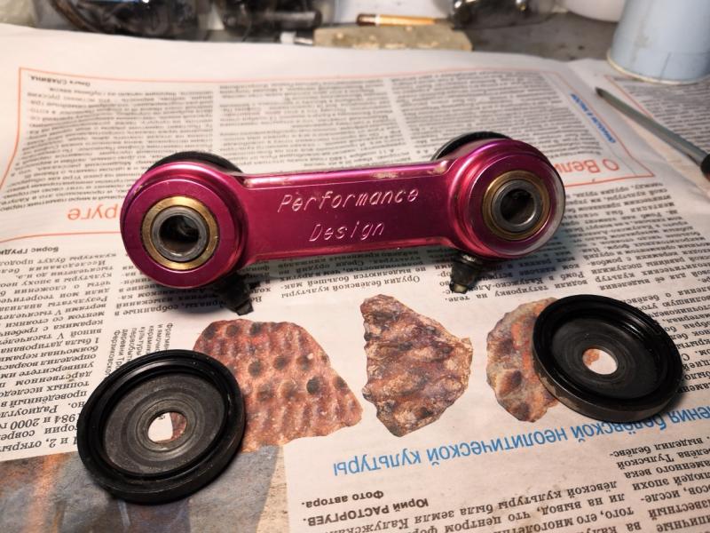

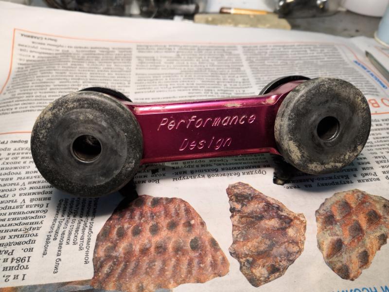

Кажется мне нужен понижающий линк smile.gif Никому не попадался где поближе? Чтобы не ждать из-за рубежа. Или может кто-то делает...
astr
сообщение 15.4.2019, 22:56
Сообщение #1110
Чебурашка
Сообщений: 3255
Регистрация: 26.7.2010
Привет, нахожусь близко. Хочу наоборот повыше.
Этот линк с моего мотоцикла xr650L, видимо линк был установлен американцем в качестве тюнинга.
Предлагаю просто обменяться линками без денег.

Товарищи, подскажите межосевое расстояние стандартного линка для xr650L.
У меня был установлен занижающий линк, его межосевое 95 мм.
Попробовал поставить линк от своего xr250 его межосевое 80 мм, ставится нормально.
Если не трудно измерьте пожалуйста стандартный. Куплю стандартный или обменяю занижающий на стандартный.

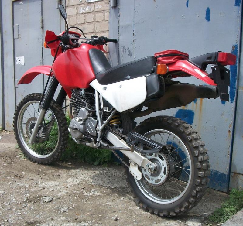

Фото хрюна увидел в инете!!! мужики ктонибудь знает что за марка резины на нем?!!! интересная!!!ктонибудь на такой ездил?!!!
Lenny
сообщение 22.4.2019, 20:17
Сообщение #1119
Сообщений: 1162
Регистрация: 8.3.2014
Danlop d606
Сзади
Я ездил. Там протектор мега толстый. Такую не проколешь, разве что гвоздем на 100 ))).
Ну ты ее все равно нигде не купишь.
Это резина для Американского рынка. Там популярны ТурЭндуро и такая резина для их климата очень Гудд !
Если что есть близкий аналог. Пирелли МТ-21.
И аналог чутка позлее. (МТ-16).

Сидушка корбин на нем очень классная, такую в продаже почти ненайти, разве что в америкосии!!!
