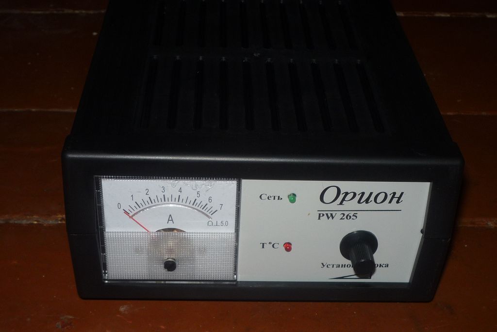

- - Mike80   Это я и имел в виду - на холостых 55а/ч не кипит, ...   5.4.2010, 18:30
- - Mike80   На ночь лучше не оставляй, а то завтра может быть ...   5.4.2010, 20:15
- - Javdet   Думаешь, на ночь лучше выключить, а завра после ра...   5.4.2010, 20:22
|- - DjAga   Цитата(Javdet @ 5.4.2010, 21:22) Думаешь,...   5.4.2010, 20:45
- - DjAga   О, круто-круто! Javdet, отпишись потом, плиз,...   5.4.2010, 20:31
|- - Javdet   [quote name='DjAga' date='5.4.2010, 21...   6.4.2010, 18:24
- - DjAga   О, спасибо ! Весьма обнадёживающие результаты ...   6.4.2010, 19:45
|- - Javdet   Цитата(DjAga @ 6.4.2010, 20:45) О, спасиб...   6.4.2010, 19:58
- - DjAga   Хм, в этом плане шкала Ориона получше, конечно... ...   6.4.2010, 20:17
- - Javdet   Аккумулятор необслуживаемый. Ни ЗУ ни аккумулятор ...   6.4.2010, 20:22
- - DjAga   Ну, фиг его знает - можь, пригодицца Ты прав - та...   6.4.2010, 20:44
- - Javdet   Ну, не знаю. На аккумуляторе написано, что заряжат...   6.4.2010, 20:48
