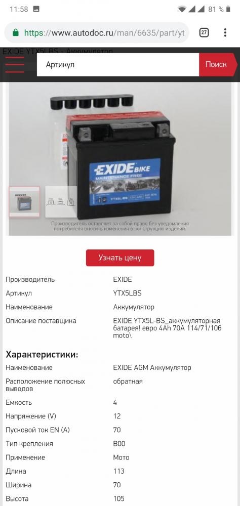

Всем добрый день, задумался над покупкой нового аккума для джебела 250. Нашел Exide YTX5LBS, вот думаю подойдёт он? Есть ли у кого то опыт использования, в сети информации не нашел.
kserv
сообщение 7.4.2019, 13:01
Сообщение #1132
Сообщений: 1818
Регистрация: 23.11.2009
Всю информацию нужно воспринимать критически, я уже за..... вообще не спорю на тему "ГЕЛЕВЫХ" акб "необслуживаемых" акб и прочего.
Я усвоил для себя, когда закончился советский союз закончился практически весь здравый смысл ИИИИ начался МАРКЕТИНГ, вспомните журнал МОТО, я его больше не покупаю ИБО рекламные буклеты можно на улице набрать и бесплатно.
Большинство статей пишутся делитантами и маркетологами, нам всем необходимо быть крайне осторожными дабы не наступить в ту кучу в которую ооочень многие наступают. Очень многое можно почерпнуть из старой советской литературы, именно принцыпы работы определенных законов химии и физики, несомненно технологии шагнули вперед и некоторые нанотехнологии дествительно уже внедрены в современные АКБ, но на примере АКБ ДЕЛЬТА я усвоил маркетологи купили и закопали все нанотехнологии....
Я бы поискал информацию о производителе данных акб, именно откуда корни растут АКБ а наклейку любую можно напечатать, это о качестве.
Остальное написано в характеристиках. длина ширина высота и расположение полюсов.

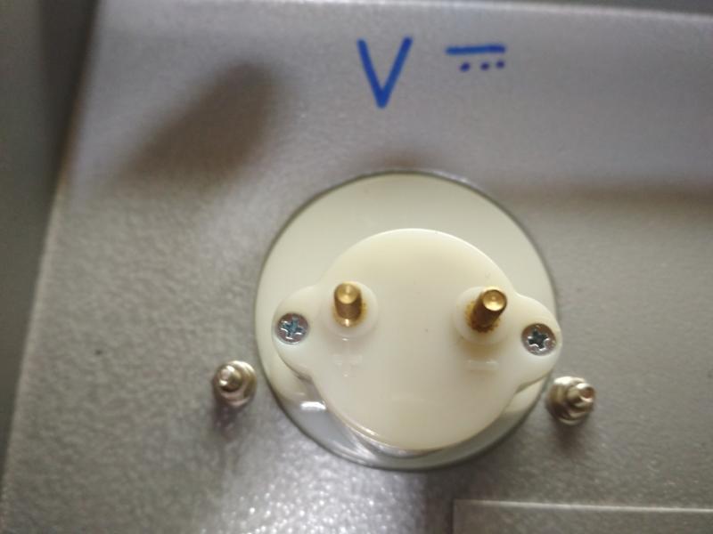

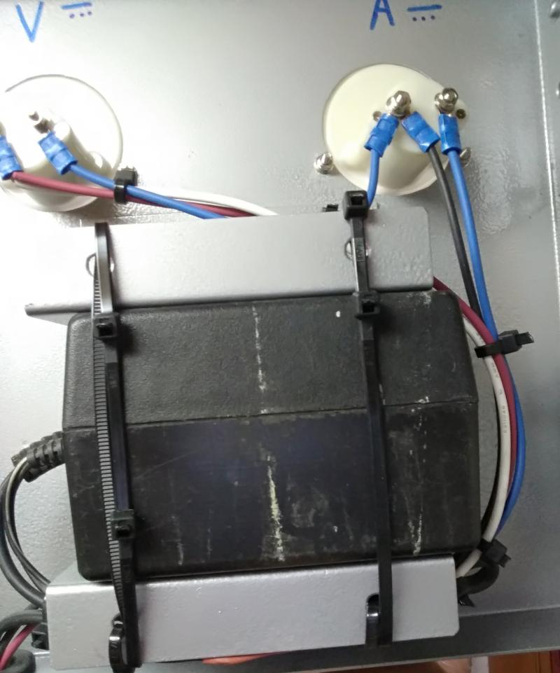

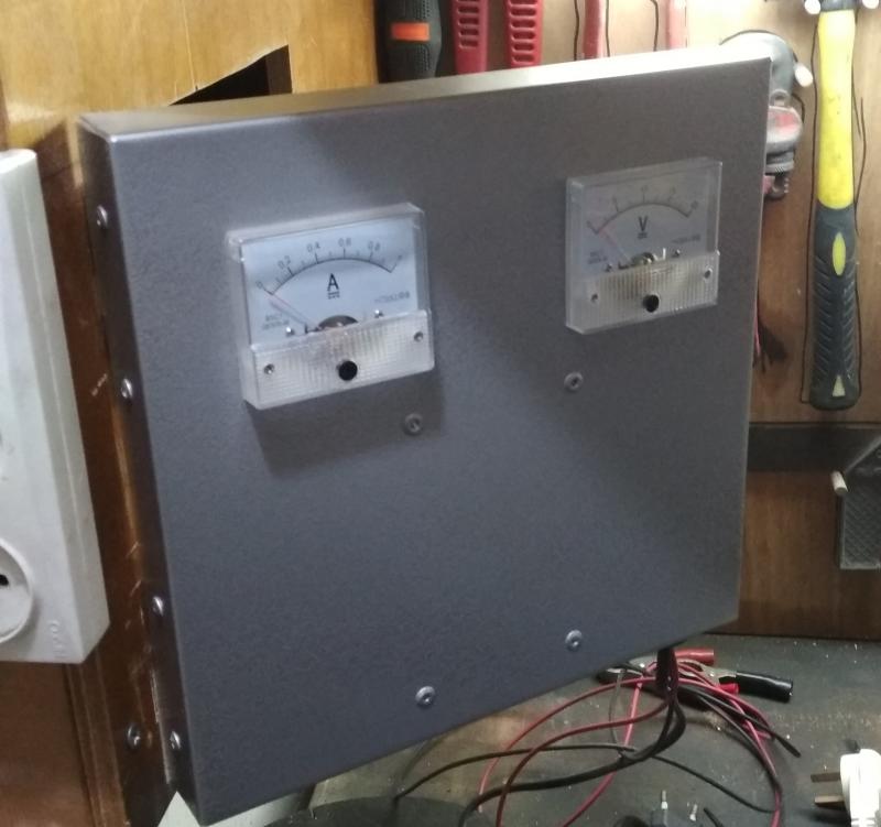

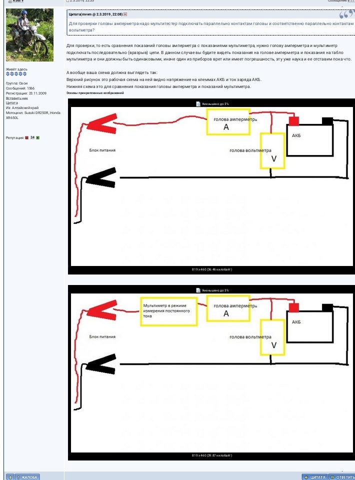

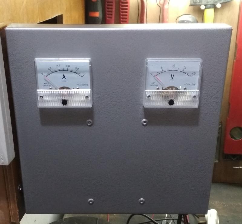

Цитата(kserv @ 2.3.2019, 22:33) *
Для проверки, то есть сравнения показаний головы амперметра с показаниями мультиметра, нужно голову амперметра и мультиметр подключать последовательно (вразрыв) цепи. В данном случае вы будите видеть показания на голове амперметра и показания на табло мультиметра и они должны быть одинаковыми, иначе один из приборов врет или имеет погрешшность, эту уже наука и ее отставим пока что.
А вообще ваша схема должна выглядеть так:
Верхний рисунок это рабочая схема на ней видно напряжение на клеммах АКБ и ток заряда АКБ.
Нижняя схема это для сравнения показания головы амперметра и показаний мультиметра.
Начал монтаж зарядного устройства и голов амперметра и вольтметра. На вольтметр обозначена полярность, а на ампеметре только "минус" , что можно расценить, как вход "минуса". На схеме, амперметр находится на линии "+". Надо амперметр перенести на линию "-"
со входом обозначенным "-" на голове амперметра? И дальше действовать по тому же принципу, только изменив полярность? Спасибо.
С уважением,mvvm.

kserv, амперметр перемещаю на контакт "минус". Всё делаю по Вашей схеме, только с этой небольшой коррекцией. Знак "минус" на амперметре - на "минус" источника питания. Спасибо!
С уважением,mvvm.

Приладил. Подобие дверцы. На момент зарядки аккумулятора - в открытом состоянии.
С уважением,mvvm.

Приборы немножко имеют различные показания, но это, практически, не существенно.
С уважением,mvvm.

Приветствую всех, Уважаемые! Решил поменять аккумулятор, скорее всего дельту поставлю китайскую. Подскажите в маркировке какой взять и амперов сколько, так как в электрике вообще ноль абсолютный, не разбираюсь совсем mega_shok.gif

YTX5L-BS (штатный размер, 4 А/ч)
YTZ7S (штатный размер, чуть выше, 6 А/ч)
YTX7L-BS (выше штатного, требуется подрез коробки аккума, 7 А/ч)
Второй из предложенных вариантов пожалуй выберу. А что значит "чуть выше"? В короб влезет без колхоза? Колхозить не хочу ничего

Сообщений: 15716
У нас ящик АКБ сделан четко по размеру штатной батареи,и вкорячить туда что то другое архисложно.
