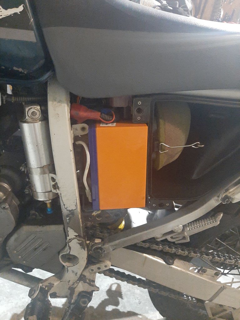

сообщение 9.8.2021, 18:53
Сообщение #1414
Сообщений: 53956
Цитата(IVANYCH @ 9.8.2021, 18:22) *
У YTX7L-BS что Дельта что Яса высота 130-132.
А про него никто и не говорил.
Не смог найти по названию что за акум.
Без разницы, это универсальное обозначение. А у Дельты свои и ссылка на универсальное.
B может и не быть, это по аналогии.
IVANYCH
сообщение 10.8.2021, 18:00
Сообщение #1415
Сообщений: 3467
Регистрация: 30.3.2011
Репутация:   56

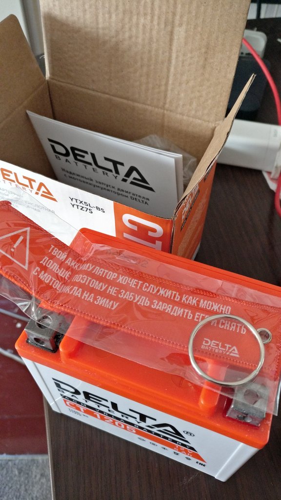

Купил сегодня Дельту прямо в Дельте.
Обошлась аж в 1796 р.
Тяжеленькая.
На днях посмотрим как встанет.
пс Delta CT 1205 сейчас у них стоит 1006 руб.
Eromaz
сообщение 10.8.2021, 19:14
Сообщение #1416
Сообщений: 5260
Регистрация: 16.10.2018
IVANYCH ,мне в этот раз в новой коробке продали,входит как родной.
Извиняюсь за невнимательность, у тебя она просо перевёрнута).
IVANYCH
сообщение 10.8.2021, 19:16
Сообщение #1417
Сообщений: 3467
Репутация:   56
Отлично, значит войдёт.

IVANYCH

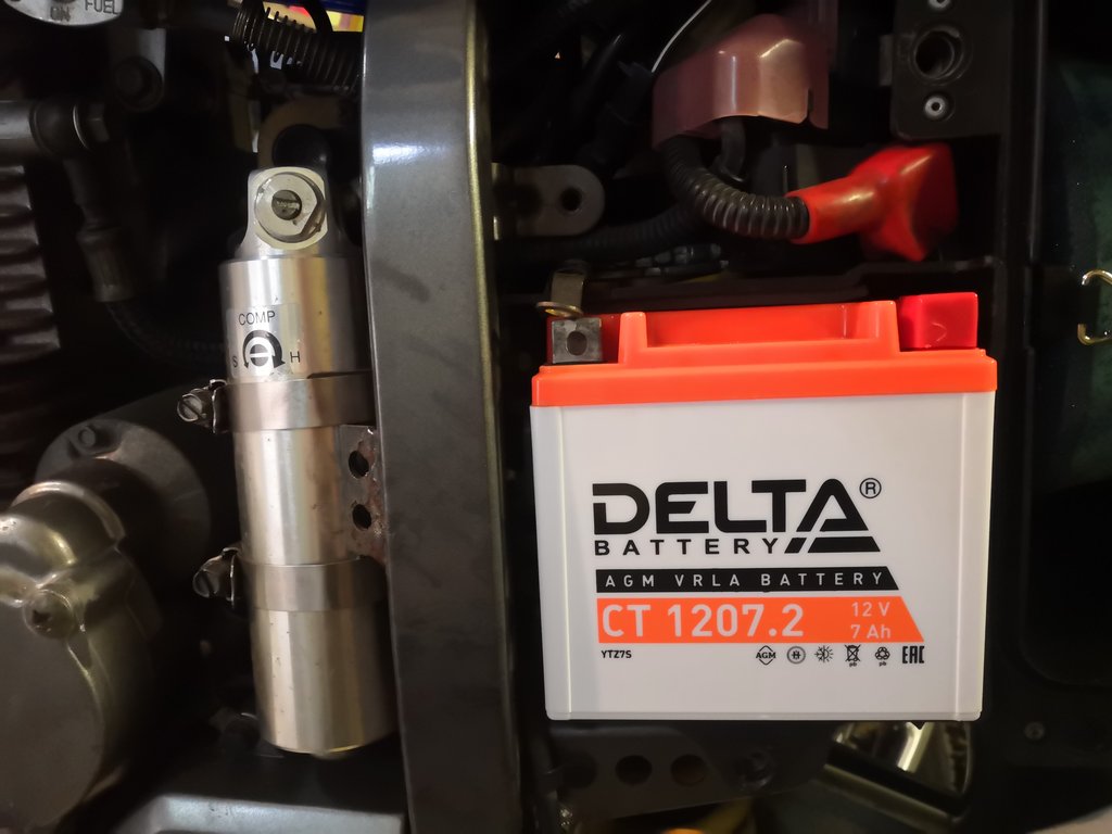

сообщение 12.8.2021, 15:00
Сообщение #1423
Сообщений: 3467
Репутация:   56
Встал!
Чуть плотнее чем родной.
