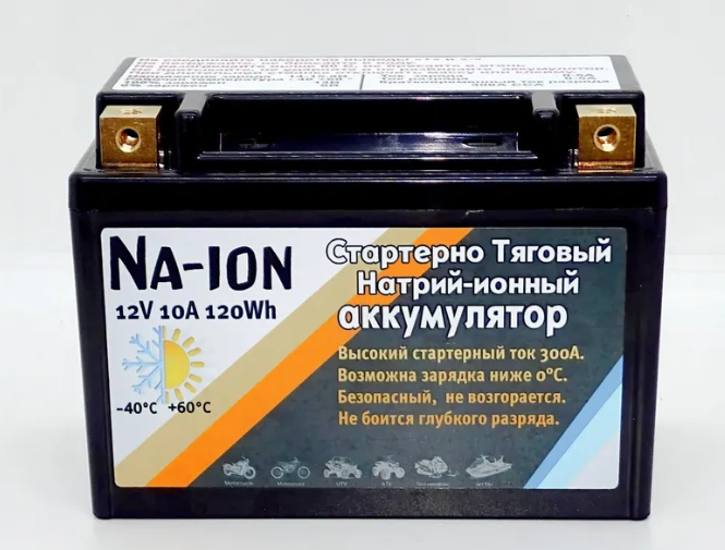

Всех приветствую!
А у кого-нибудь есть опыт эксплуатации или может кто-то что-то знает о подобных АКБ?
В частности, речь за натрий-ионные акб.
Основные преимущества — сверхбыстрая зарядка (до 100% всего за несколько минут) и надежность. Авторы утверждают, что такие батареи взрываться не будут, а это как раз слабое место современных аккумуляторов.
Правда, не смотря на то, что натрий гораздо дешевле лития, цена на них пока такая себе... Но если это альтернатива LiFePO4, лишенная определенных недостатков, то почему нет?
Хотя, на Али, если я правильно понял, что это тоже натрий-ионный акб, 12V5.2Ah - 3400руб, с учетом бесплатной доставки.
На Озоне есть вот такой (с какой-то сомнительной наклейкой):
KmvWeb
сообщение 16.1.2025, 19:12
Сообщение #1507
Сообщений: 449
Регистрация: 10.9.2021
Продолжу беседу с умным человеком)) А вот и всеми любимая и нелюбимая натрий-ионная DELTA появилась на Озоне.
Со слов производителя:
Эти устройства — одни из самых прогрессивных и надежных источников питания на рынке. Натрий-ионные аккумуляторы успешно проходят испытания на перезарядку, чрезмерную разрядку, короткое замыкание, прокол и деформацию без возгорания.
Пообщавшись чуть на форуме любителей электротранспорта, в частности на тему натрий-ионных АКБ, если кратко, то однозначно гораздо лучше, чем обычный свинцовый, и все же ощутимо безопаснее LiFePO4.
Вот цитата одно из участников форума, которая в целом отображает то, что удалось найти в сети за это время:
По натрию продолжительного опыта использования пока нет , только если верить даташиту, даже не в 3000 циклов, на мотоцикле это наверно лет пятнадцать будет.
Из плюса огромный запас по напряжению, как низа так и верха. При хранении НРЦ (напряжение разомкнутой цепи) не падает, как то на свинце будет, и разряженный не теряет внутреннего сопротивления.
А литий железо фосфат без bms может и в разбег уйти по ячейкам, на 14вольтах уже ячейки по 3.50. Генератор, наверно, может и более 14.6 выдавать, по крайней мере у натрия запас до 16 вольт .
Продолжаем наблюдение, изучение, сбор информации.

Цитата(GrizLee @ 16.1.2025, 22:06) *
А в чём опасность lifepo ,если плата стоит?
Как я понял, LiFePO4 боится КЗ, проколы и т.п. То есть, если будет некачественно собран АКБ и пластины перетрутся от вибраций и т.п. может быть возгорание. В общем, несмотря на то, что риск этого всего совсем маленький, все же как-то боюсь я литий)) Да, предвзятое отношение, но именно по этой причине я и не ставил литий себе на мотоциклы, а тут узнал за натрий и стало интересно.
Да и цена, получается на натриевый дешевле, особенно если заморочиться и собрать самому, элементы есть на Али разные, платы тоже, можно взять старый корпус от свинца и вперед, но лично я пока больше за готовый вариант, а там, посмотрим, сложного уж точно ничего нет, просто нет вдохновения))
А он не горит?
KmvWeb
сообщение 17.1.2025, 11:13
Сообщение #1512
Сообщений: 449
Цитата(madmaks @ 17.1.2025, 8:20) *
А он не горит?
На сколько я понял - нет. Даже где-то читал, что из-за этого типа акб хотят внести некоторые поправки к требованиям авиаперевозок акб, в частности, для натриевых, ввиду их безопасности

А кто нить пробовал натрий йонный?
https://www.ozon.ru/product/moto-akkumulyat...tch-1803974504/
У меня поездки редкие AGM, когда регулярно ездил хватало на 3 - 4 сезона, сейчас 2.
По описаниям должен меньше страдать от условий нерегулярной эксплуатации.
Или AGM типа https://www.ozon.ru/product/delta-ct-1205-m...wiXr1KDkSRAlM4D взять и менять почаще?
Тут действительно 7АЧ?
https://www.ozon.ru/product/moto-akkumulyat...gt0BZLDoSxQJnwN
Может еще есть варианты?
