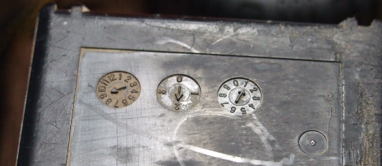

Кто расскажет это возраст аккумулятора? Если да как его читать?
Все равно ваш Джебел рулит!
Бэм
сообщение 23.1.2010, 16:47
Сообщение #42
Сообщений: 1514
Регистрация: 5.2.2009
Наверное там где от 1 до 12 - скорее всего месяцы; от 0 до 3 - первая цифра числа; от 0 до 9 - вторая цифра числа
21 сентября?
Поц
сообщение 23.1.2010, 17:33
Сообщение #43
Сообщений: 544
Регистрация: 14.12.2009
Да фиг с ним с сентябрём, а год какой? sad
Может быть так: Сентябрь - 9 мес., декада -2, т.е. 20 число, год- 2001? Если так то е меня аккумулятор долгожитель и еще живет!
Mike80
сообщение 23.1.2010, 18:07
Сообщение #44
Сообщений: 2180
Регистрация: 27.4.2008
Год скорее всего 2001, сентябрь, а вот что за третий циферблат ?
