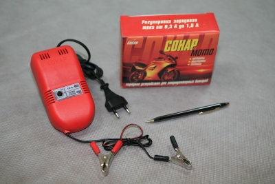

попользовался я такой зарядкой-
очень удобная штука, ток начальный регулируется от 0,3 до 1,8 А, и все, дальше автоматическая работа, когда достигает 14,6 В напряжение больше не растет, а падает ток, час где то такая напруга держится и потом падает на 13,8 В , и загорается зеленый светодиод, типа аккум готов, но его не обязательно снимать с зарядки, наоборот можно подержать , для лучшей зарядки....
короче зарядное вполне, понравилось, легкое, в карман положил и пошел, покупалось за 660 руб
