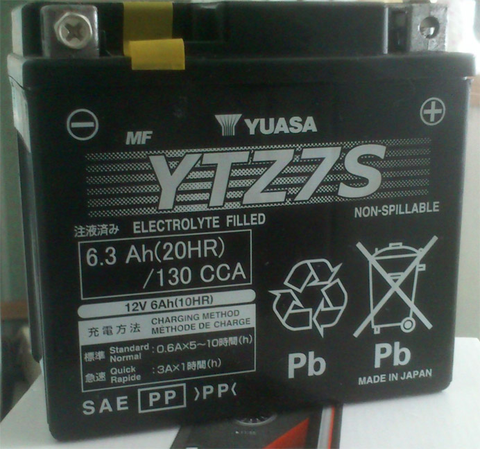

сообщение 5.2.2012, 11:11
Сообщение #337
Сообщений: 153
Регистрация: 31.1.2012
Вставить ник Цитата Из: Звенигород, Одинцовский р-он. По будням Москва.
Мотоцикл: Djebel 250 2004г.
Цитата(Staff @ 13.9.2011, 17:22) *
Бери вот этот http://mazepper.ru/catalog/123338/125636.html
Аккумулятор 12V 6Ah (YTZ7S) "UNIFORCE" (VRLA) 113х70х105
У него емкость побольше, по размера как раз входит. У меня такой с весны, пока не подводил, крутит стартер резво и достаточно долго.
Брал свой байк неделю назад. В комплекте стоял такой же аккумулятор другого производителя. У знакомого какой-то на 5АЧ.
Вот что написано на моём:
YUASA YTZ7S. Electrolyte filled.
12V 6Ah (10HR)
Стандартная/нормальная зарядка 0.6Ах5~10часов
Быстрая/rapid зарядка 3Ах1час
Есть наклейка о том что батарея кислотная. Требует зарядки, если напряжение без нагрузки упадёт ниже 12,4 В. (Надеюсь перевод корректный)
Сейчас попробую фото приложить.
