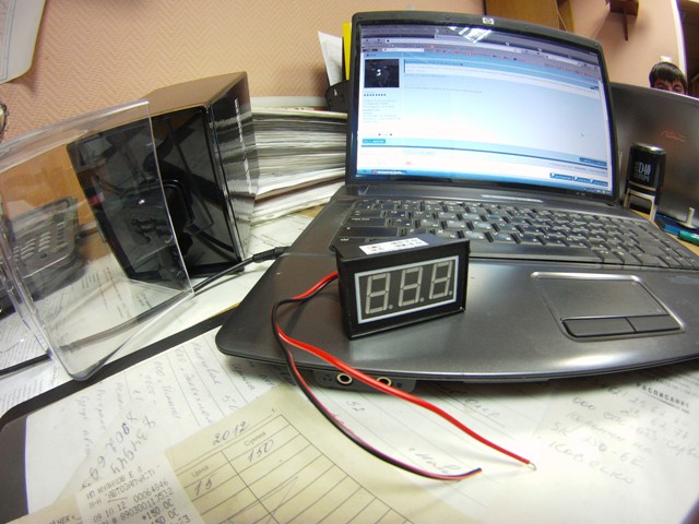

от чего правильнее запитать вольтметр на джебе,шоб наиболее корректные данные показывал?возле приборки например,от аккума не хочется сопли тянуть.
Думаю, от замка зажигания.

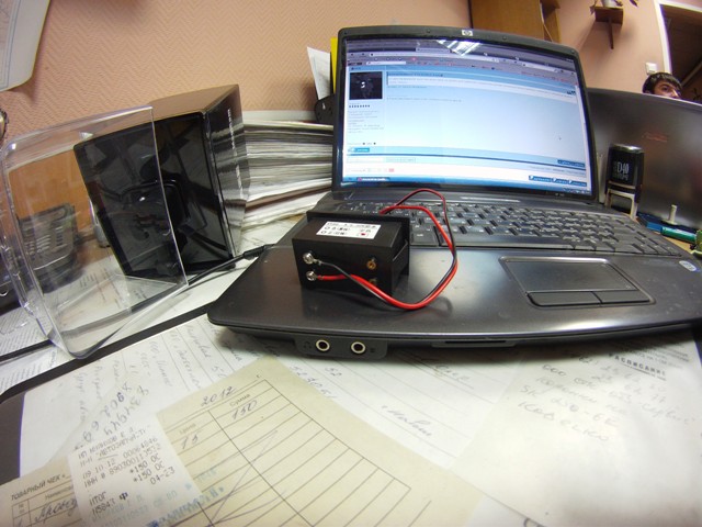

может есть у кого наработки по герметизации такого вольтметра,и чем?

Зачем такое табло, смотрится как хачтюнинг. IMHO
на фото кажется большим.
Разбираешь, заливаешь всё внутри... чем-то. Что влагу не впитывает. Да хоть эпоксидкой. И собираешь. Насовсем smile.gif

Друзья, спешу отговорить от покупки китайских АКБ. Мне по наследству достался почти новый (месяц в эксплуатации) китайкий акб, не дешевый и вроде бы как какого-то порядочного китайца. Этикетка отвалилсь, не могу посмотреть какой именно. Сегодня от упал с высоты 0.5 метра на глиняный пол. После этого в нем появился звон и пропало напряжение с контактов. Тружно представить, что там может быть, но факт - акб на помойку. Минимальный удар - и опа. =(
Разбери, купи цапон-лака на радиорынке, иногда бывает в строй-маркетах, и кисточкой обильно в 2 слоя намаж печатку и детали. Если внутри есть разъемы - не отключать.
