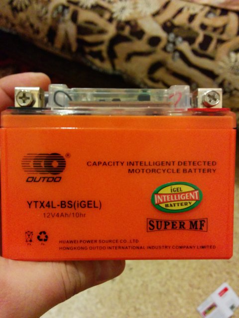

Купил аккамулятор продавец незнает какой он, может кто подскажет какой он, написанно гел с боку хз верить нет, зарядку показывает 13,5.

Купил аккамулятор продавец незнает какой он, может кто подскажет какой он, написанно гел с боку хз верить нет, зарядку показывает 13,5. обычный геливый аккум ..) http://moto-planeta.ru/obshee/poleznoe/111...y-i-minusy.html Полезно: 0

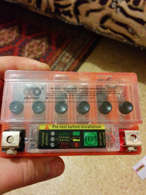

обычный геливый аккум ..) http://moto-planeta.ru/obshee/poleznoe/111...y-i-minusy.html Почему ты так уверен? Знакомые сказали он щелочной. Тут верхняя крышка бегает как лыжи, естественно она фиксируеться, на гелевых как правило оторвал и все только на клей... В инструкции написано acid-injecting первое слово перевёл кислотный второе не переводит словарь на нокии н8 сейчас буду всю инструкцию переводит через гугл может и пойму что. Блин и точно гелевый нашёл его на сайте р5... Перевёл чуть чуть инструкцию 1 раздел, эта барея имеет активную кислотой-инъекционных и зарядки и может быть использована напрямую. На крышке АКБ написано открыть и долить кислоту, в них помойму не чего не даливаеться. Я просто боюсь его кончить в первую неделю хочу по интересоваться у вас как им нужно правильно пользоваться. http://r5.ru/akkumulyator-outdo-gel-s-indi...l-00082225.html Полезно: 0

В инструкции наверное написано, как им пользоваться. Я бы сделал так: Поставил бы на мот, стал бы ездить, как обычно, и в случае подыхания купил бы новый. Полезно: 0

Знакомые сказали он щелочной. Там есть надпись про доливку кислоты (acid) Полезно: 0

может кто подскажет какой он Отработал такой 4 круглогодичных сезона. Полезно: 0

А что за кислота доливаеться?
Отработал такой 4 круглогодичных сезона. Скажи а ты его заряжал? Полезно: 0

Знакомые сказали он щелочной. Нет. Обычный гелевый. Кстати, эти оранжевые неплохие.А что за кислота доливаеться? Ничего не доливается. Нет физической возможности.Скажи а ты его заряжал? Зимой раз в пару месяцев током 1/10 от ёмкости. Лучше 1/20 и сутки. И хранить не в тепле и не на морозе (тепло - саморазряд, мороз гелевые плохо переносят). Лучше всего что-то около 0.Можно не подзаряжать, но тут как повезёт. -------------------- Жить надо так, чтобы товарищ майор восхищённо цитировал Сергея Викторовича.
