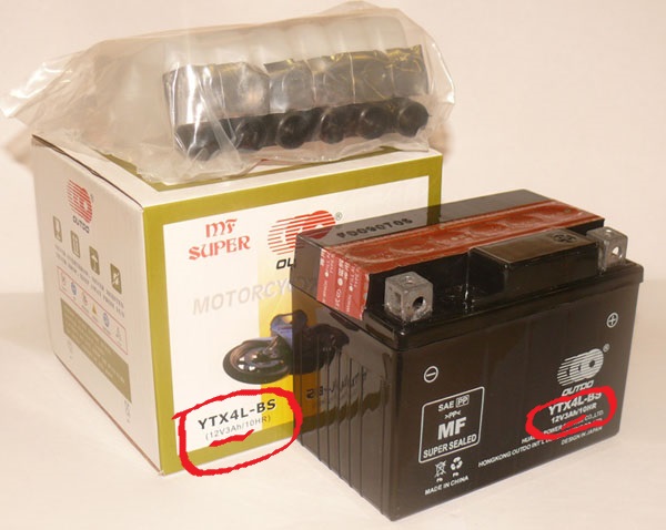

Купил OUTDO YTX4L-BS. Проверил емкость - 2 А*ч, т.е 50% от заявленного при 10 часовом разряде. Кто-нибудь проверял сколько емкость у новых?

Вот японская YUASA YTX4L-BS, честно пишет, что у них 3Ач.
http://www.yuasabatteries.com/battery.php?...66&vID=8067
Толи идти менять, толи 2Ач это предел для китая.

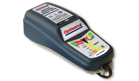

Пользуюсь таким:
OptiMate 4
Очень доволен. Включил осенью, отключил весной.
Если в модели стоит 4, это не говорит о ёмкости, только приблизительно. Есть акб которые превышают эти цифры.
И, да, как мерил?
