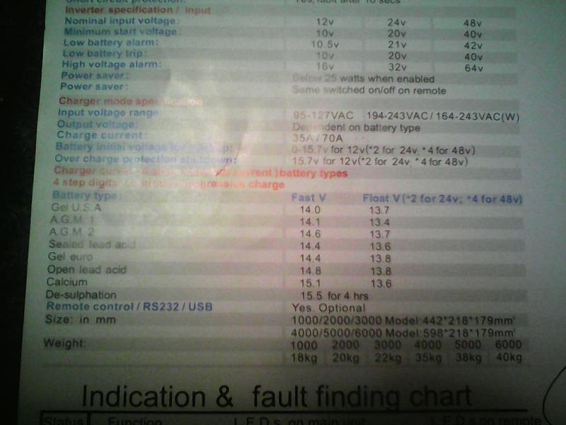

Еще фото из документации на 6 квт инвертор-бесперебойник по значениям напряжения для разнвых типов батарей.
Цитата(i-denis @ 23.3.2015, 13:59) *
Up
даже десульфатация допускается15.5 в на 4 часа. Под наблюдением за нагревом, правда.
