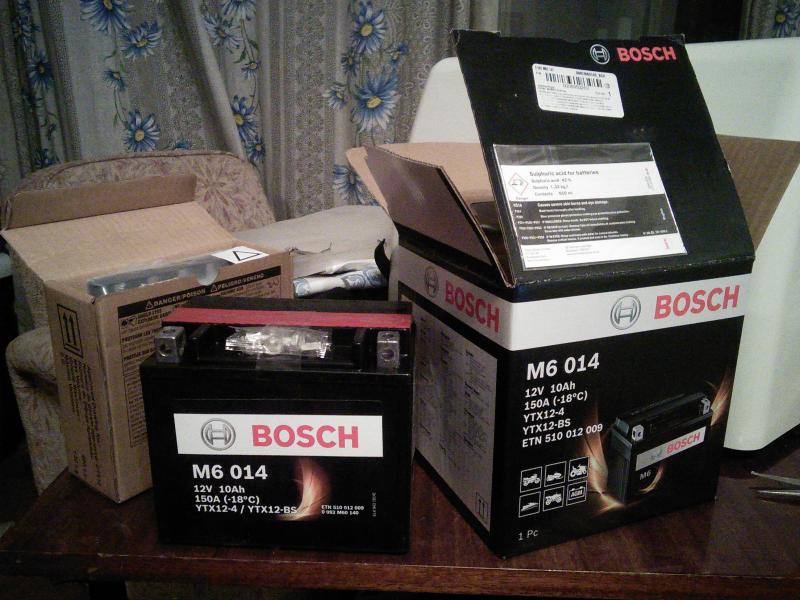

Да нее, на слоника надо YTX12-BS. Ехать то далёко.

Привезли вьетнамский бош за 2300р. Аллах нам поможет.

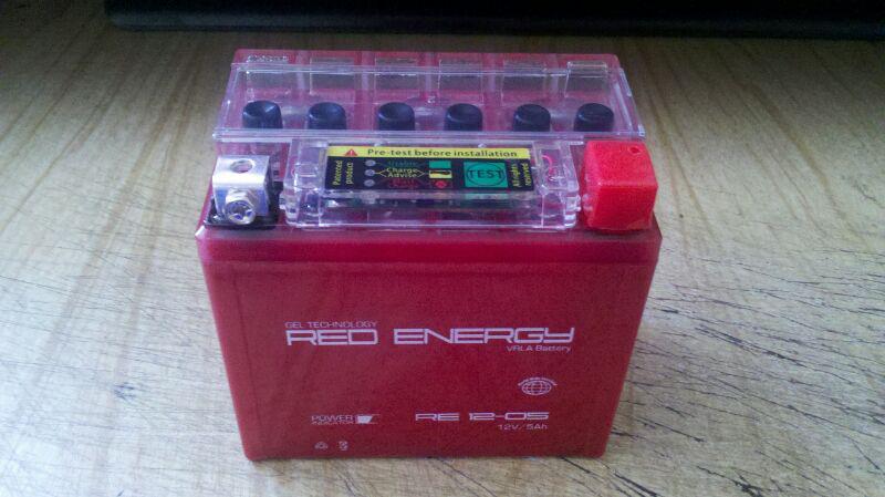

ред энерджи... сдох... резко и окончательно... на пол сезона хватило...брал прошлым летом, нынче умер на второй покатухе...

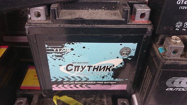

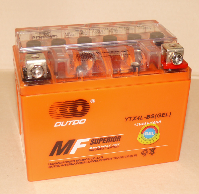

При покупке в джебеле стоял спутник. потом пошли непонятки с зарядом, взял второй новый Outdo гелевый, тоже непонятки с зарядом, его поменяли по гарантии, на замененном тоже непонятки были. Оказалось РР дохлый был. Итог теперь у мну 2 аккума. Кикстартер за 12000 можно не брать. Незачем. Кстати спутник на 7 Ампер часов а новый на 4. Вот думаю, РР не полетит ли если обратно вставить на 7 ампер аккум?

спутник то понятно, вкорячили уже здесь. РР неужто с японии так пришел... не стали наверно замерять воткнули подходящий аккум. Подозреваю стоял бы аккум японский, и проблем бы не было.

Пришел уже с дохлым РР. Я брал свой мот с дохлым АКБ 8 А/ч, потом временно ездил на багажнике с 12А/ч,(не входил на место) пока не купил 7 А/ч. Ничего РР не доспевается.
