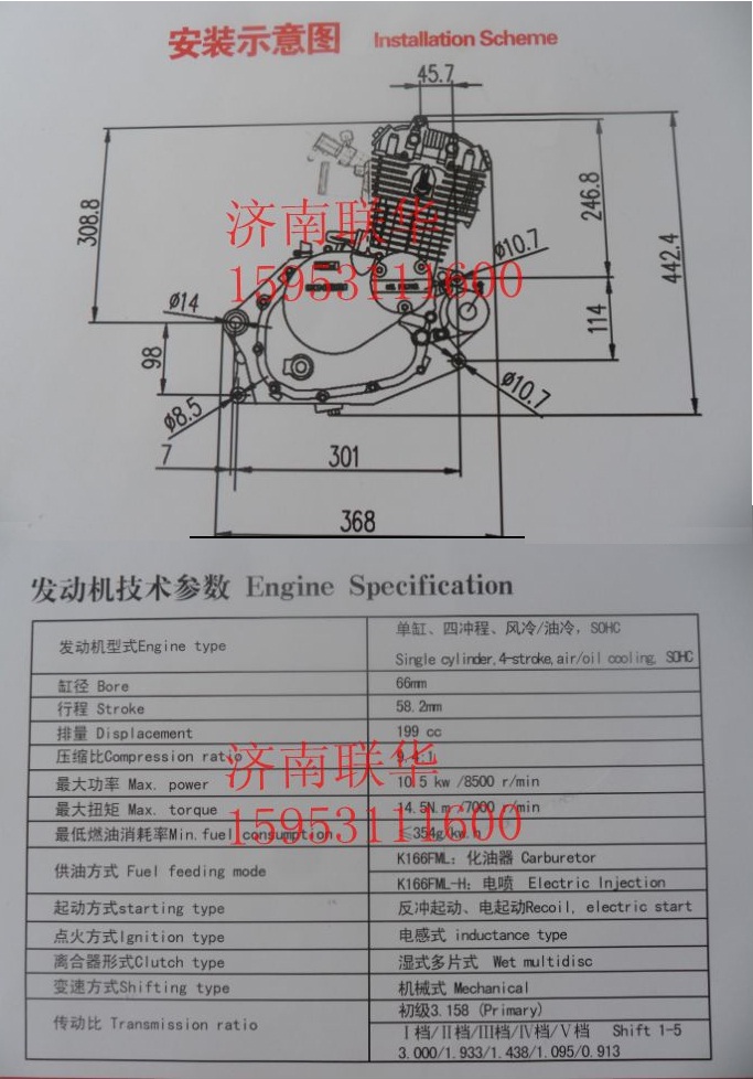

Хотя! В родной теме на чайна форум рисунок есть!

В Балтмоторс 200 расстояние от центра до ведущей звезды примерно 75 мм.
Все китайские моторы имеют более длинный вторичный вал. Ну те которые 250 кубиков и выше.
Например, 177 мотор, ширина (расстояние от центра до ведущей звезды) более 90 мм.
Вот. Проблема то есть в том, что двухсотка узенькая, мотор узенький, маятник тоже узкий. И никак эти моторы не встают, в том числе от Suzuki TU250.
Вот какой маятник в Балтмоторс 250:
И вот в такой маятник встанет китайский мотор и 172, и 174, и 177. И от Сузуки Волти.
Маятник по ушам – 205 мм.
А у ДР200 и Балтмоторс 200 – 185 мм.
Вот, может, кто ткнёт в маятник с таким же размером. По идее, Suzuki TS200 тоже узенький. Но я пока не нашёл размера маятника. RMX, я думаю, уже будет широкий. Ещё может Kawasaki KDX200 будет с узки мотором?
