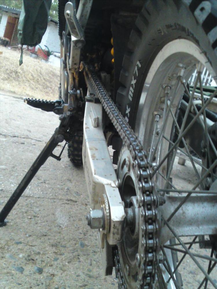

Цитата(Den0077 @ 13.4.2014, 6:32) *
Добрый день!вопрос такой-поставил звезду сунстар на 13,немного прокатился и заметил вокруг зубьев потёртость от цепи-на фото видно,правильно ли я её поставил?или надо выступом во внутрь?
Да всё правильно поставил-цепь ровная,но почемуто трёт???может просто прикатка?
Мото-это жизнь!

AcID_hac
сообщение 13.4.2014, 14:42
Сообщение #418
Сообщений: 380
Регистрация: 18.3.2012
Мотоцикл: Хонда XR-250 (Baja) 96 г.в.
KTM SX 350 F 2016 г.в.
Считаю это нормально. Так как это еще и визуальный дефект. Ты попробуй пыль стереть и увидишь что не все так страшно...

сообщение 13.4.2014, 15:11
Сообщение #420
Сообщений: 705
Регистрация: 7.6.2013
Вставить ник Цитата Из: Чита.Забайкальский край.
Мотоцикл: DJEBEL200-DJEBEL250-DR 650 SE 2012 Г.В
Да нее-пыли и грязи на ней нет,на новой звезде проехал км 5-7...
Мото-это жизнь!

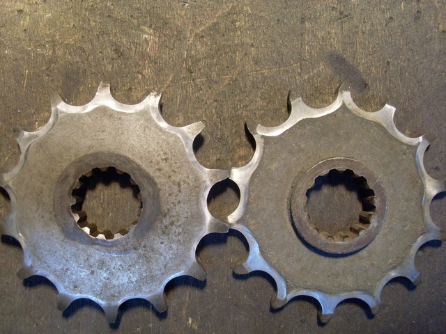

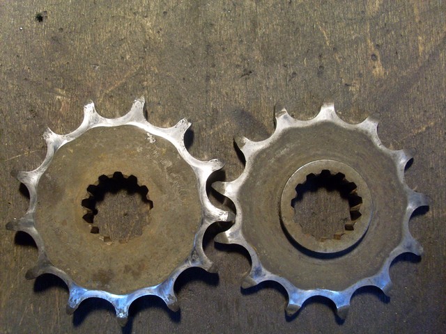

Сообщение #421
не надо заморачиваться на счёт трёт , не трёт .На самом деле трёт все звёзды и как их не поставь , это норма . Разница в износе касается звёзд с чётным и нечётным количеством зубьев
вот звёзды на 14, тут явно видно что одна изношена с одной стороны , а другая с другой ,на самом деле износ с обоих сторон , звёзды с одного мотоцикла .
Так же и звёзды на 13 .Но есть разница .Чётные звёзды всегда попадают на звено в одном и том же положении , а нечётные всегда в разном. Это происходит потому что звенья цепи тоже всегда чётные и невозможно поставить нечётное количество звеньев , не бывает так потому что звенья парные, вот и получается что если звезда имеет чётное количество зубьев , то и попадать она всегда будет зубьями в одни и те же звенья . это касается и передней , и задней звезды
А износ звёзд необратим как износ резины и выработки бензина , это только снег тает сам по себе а звёзды надо изнашивать намеренно)))
