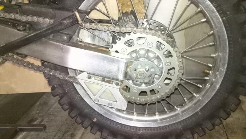

Писали, мы уже про приобретение свое и что он теперь у нас в квартире находится, передок разобрали,собрали, профилактику сделали, колодки под замену. А, вот вчера заднее колесо сняли, цепь отмачивать, на ней вроде DID 520 написано, это понятно все. Звезды перед 13 а зад 46, по переду нашел парт-намбер , а вот заднюю на 46 не могу найти, и не могу на сайте найти в статьях ссылку про замену деталек на аналоги, помогите ссылкой. Полезно:

Baltazar В общем
Цепь DID 520 110 звеньев, звезда перед Su... 13.2.2011, 17:17
VOV Цитата(Baltazar @ 13.2.2011, 17:17) В общ... 13.2.2011, 18:51
Serg696 Цитата(Baltazar @ 13.2.2011, 17:17) И по ... 13.2.2011, 19:25
Baltazar Нет с другой меньше, перекос посмотрю когда обратн... 14.2.2011, 7:18
serg Цитата(Baltazar @ 14.2.2011, 7:18) Цепь м... 14.2.2011, 9:02
Baltazar Так наверное и сделаем, как с правами разберемся и... 14.2.2011, 9:36
butuz74 Может переднюю просто перевернуть? 14.2.2011, 15:09
Сотона несиметрична 14.2.2011, 15:37
serg А может, она поставлена была наоборот? 14.2.2011, 15:48

Baltazar Я не знаю как она должна быть, поставлена была наз... 15.2.2011, 5:57
serg Цитата(Baltazar @ 15.2.2011, 5:57) выступ... 15.2.2011, 9:10

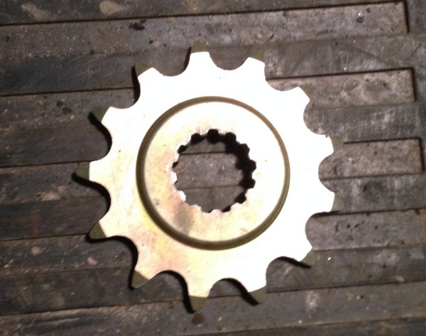

Alexsystem Подскажите, передняя звезда Front Sprocket JTF432.... 21.3.2012, 10:26
DKNY Цитата(Alexsystem @ 21.3.2012, 10:26) Под... 21.3.2012, 11:44
volkov-a-g 432 точно пойдет!!
вот кому интересно кат... 21.3.2012, 13:25

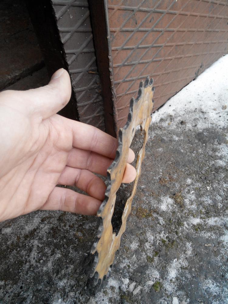

Археоптерикс Не дождавшись советов справился с заменой Впервые ... 19.8.2012, 19:14
serg Цитата(Археоптерикс @ 19.8.2012, 20:14) Н... 19.8.2012, 20:00

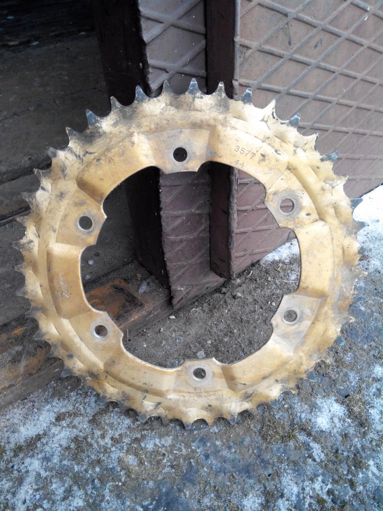

AlexanderSh У меня вопрос по задней звезде...
На ней написано ... 6.10.2012, 16:53
alexgrey Цитата(AlexanderSh @ 6.10.2012, 16:53) У ... 6.10.2012, 17:16

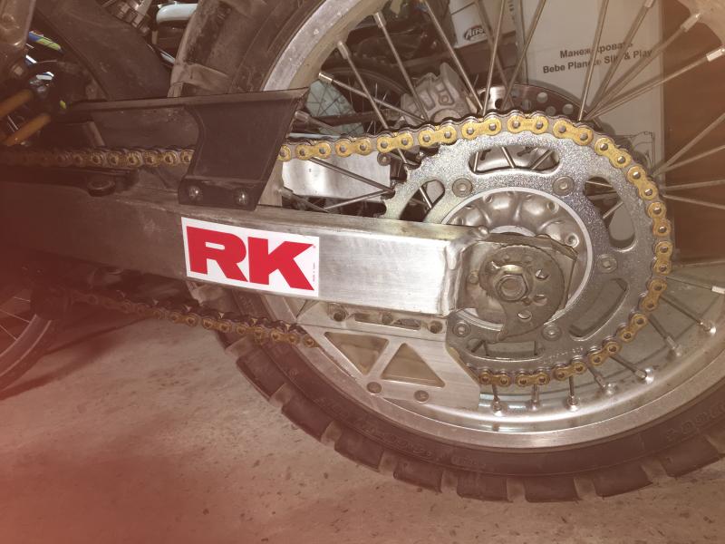

Kawabonga Здравствуйте, Уважаемые. На эндурике цепь никогда ... 13.2.2013, 17:55
alexgrey Цитата(Kawabonga @ 13.2.2013, 17:55) Здра... 13.2.2013, 18:54
Cerega Цитата(alexgrey @ 13.2.2013, 21:54) 3. Ни... 31.3.2013, 20:33
Танкист Цитата(Cerega @ 31.3.2013, 17:33) Или я ч... 31.3.2013, 21:26
madmaks Цитата(Cerega @ 31.3.2013, 21:33) Пришла ... 31.3.2013, 21:26
