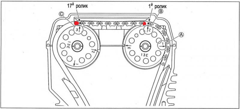

Leksey т.е на роторе 2 метки, и правильная, которая с буквой Т?
Кстати, а есть способ убедиться, что выставлено все правильно? Полезно: 0

Leksey т.е на роторе 2 метки, и правильная, которая с буквой Т? Да, там кроме этой метки (с буквой Т) есть еще какая-то. Не помню, как выглядит. Кстати, а есть способ убедиться, что выставлено все правильно? Не понял вопроса. По меткам убедиться не вариант? Полезно: 0

Не понял вопроса. По меткам убедиться не вариант? Видимо имеется в виду: как убедиться что из двух меток стоит именно правильная. -------------------- На каждый хитрый Стофель найдётся свой Джебель.

ну в том смысле, если цепь в реале не встает на 100 %, как указано в мануале
p.s хотя возможно вопрос отпадет после того, как проверю букву Т на метке и натяжитель поставлю. Кстати, скажите, допускается ли комбинировать 2 щупа при проверке зазоров (0.1 и 0.04 например)? Полезно: 0

если цепь в реале не встает на 100 %, как указано в мануале Значит она растянута очень сильно. Но растяжка цепи должна проверяться по выходу натяжителя. Если у натяжителя с запасом хода порядок (более 3 мм), то все должно выровняться по меткам. допускается ли комбинировать 2 щупа Я снова в растерянности )) Я всегда так делал. Может внатуре нельзя? Да уфф Полезно: 0

С буквой Т настаивать не буду. Скорее всего все правильно поставил. ... А, наверное щас понял. Открытые щеки цепи попадают не на тот зуб, что в мануале. Да у меня тоже не попадают, и не только у меня. Это не страшно. Полезно: 0

На генераторе две метки. Если ставить по одной, то кулачки смотрят наружу, если ставить по другой, то кулачки смотрят внутрь. В мануале на картинке проверки зазоров видно что кулачки смотрят внутрь. Когда настраивал ГРМ кулачки смотрели наружу, метки вроде по мануалу, теперь волнуюсь. Полезу перепроверять. Вопрос: какая метка правильная то в итоге... или наплевать все равно цепь ляжет правильно? Двигатель работает вроде без проблем... может только шумновато. откатал конец прошлого сезона. Полезно: 0

InVader, наружу, всё нормально.

там одна метка, которая выглядит именно так, как в мануале. Риска с буковкой Т
наружу +1 Полезно: 0
