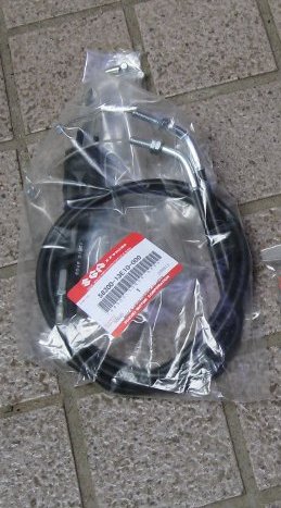

я не знаю, в чём разница между 58300-13E30-000 и 58300-13E10-000 (этот самый дорогой), кроме цены, но с 58300-13E40-000 они отличаются тем, что последний под bsr32.

Тебе нужон трос с ДВУМЯ трубками напрявляющими
Япошки идиоты, в вакуумном карбе только одна трубка загогулина
а твой трос вот 58300-13E10-000

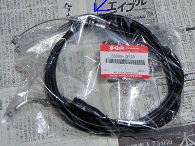

то, что у бср32 карба трос с одной только загогулиной это мы уже выяснили, а что насчёт 10-ой и 30-ой моделей? в чём их отличие?
насчёт тросов нужно собрать достоверную информацию и оформить её. напишу лёше просьбу с пристрастием сравнить его трос с новой "десяткой". правда вот неизвестно точно, каков партнамбер троса, который установлен у него сейчас.
добавление: блин, только сейчас заметил, что там на фотке ещё и 58300-13E20-000 какой-то. отличие?)

ну по картинке видно что на 10 две напрявляющие с изгибом у карба, а на 20 одна с изгибом и одна вертикальная с упором

Сообщений: 54211
Михаил 789, http://www.megazip.ru/ru/bike/suzuki/view/.../231125#g231153 поз. №7 - точно твой трос. Инфа 100%.
№7 58300-13E10-000, т.е. с двумя загогулинами girl_devil.gif и это на дырзете 2006 года. С вакуумом. А чо у меня трос газа не такой на вакуумнике?

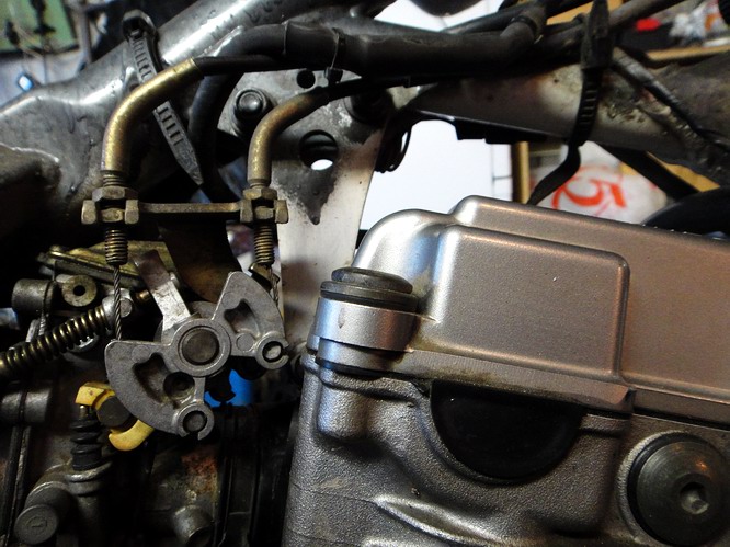

кто-нибудь сравнивал тросы от BSR32 и TM28? помимо второй загогулины у TM28, есть ли разница, например, в длине?
две загогулины на концах у карба сделаны потому что кронштейн-держатель-тросов у ТМ28 выше, чем у BSR32?
кто-нибудь пробовал трос от BSR32 использовать с ТМ28 и наоборот?

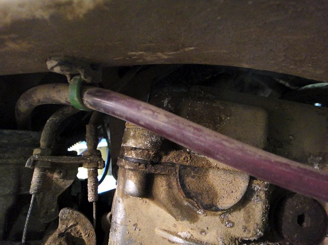

Да, насколько я смог сравнить 13E40 чуть длиннее. Неточно из-за разного изгиба загогулин, но кмк 1-2 см есть.
И устроены кронштейны мне кажется по-разному.
Нет, лежат оба. smile.gif А смысл? Ценник на них вроде одинаковый...
ценники разные, но интересует каково будет 13E40 на ТМ28. то, что он длиннее - это круто, но смущает отсутствие загогулины на возвратном тросе. как я понимаю, она там отсутствует, потому что кронштейн для крепления и настройки тросов на BSR32 находится ниже и угол получается меньше, поэтому нет нужды делать металлическую трубку-направляющую. при этом, раз трос от BSR32 длиннее, то может быть это компенсирует этот загиб?
уважаемый, отвечаю на ваш вопрос:
в теории, трос от BSR32 при использовании на TM28 даст прирост в длине, а отсутствие загогулины на обратном тросе компенсируется прокладыванием троса с малым углом (за счёт доп.длины). вот смущает теперь тот факт, что неоригинальный трос от ТМ28 не встал в ручку газа мота с BSR32 - туго крутился, не возвращался и т.п.
встанет ли родной...
