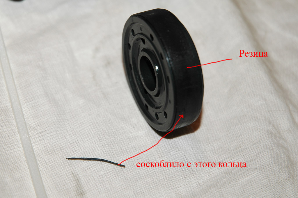

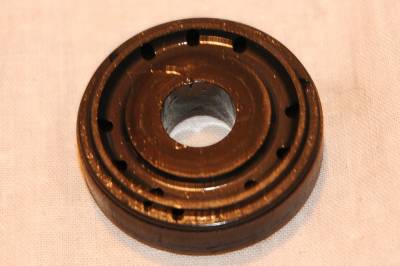

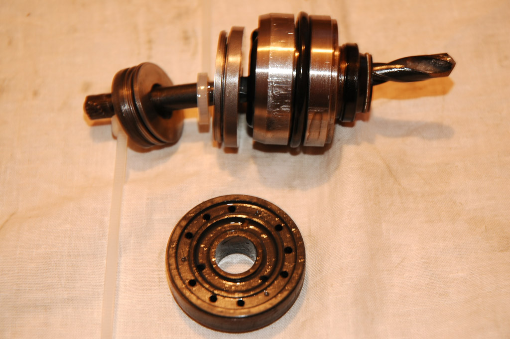

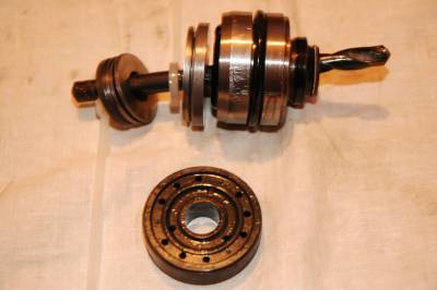

Разобрал амортизатор, странное подозрение как будто он у меня ни такой как у всех, собственно wacko
Что вот это?

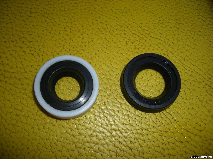

Нифига не нашё манжеты как у yandsasha , и Гибрид
может я что-то не углядел подскажите.
А так насколько я понял вся фигня случилась из-за уплотнительного колечка, думаю надо подобрать его и всё будет хорошо smile , надеюсь tongue

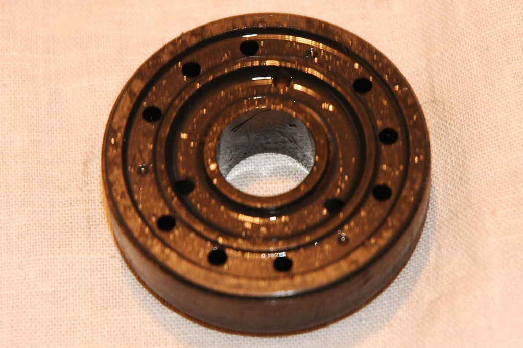

Quote (Ilia1000)
НЕ ПЕРЕПУТАЙ ПОЛОЖЕНИЕ КОЛЕЧЕК
Не очень понял каких колечек, уточни пожалуста, если покажешь на фото совсем хорошо будет happy

Hendrix, такой же как и у всех, не переживай))
Quote (Hendrix)
Что вот это?
это поршень. у меня на резинке поршня царапина, жить мешает, но амортер работает.
Quote (Hendrix)

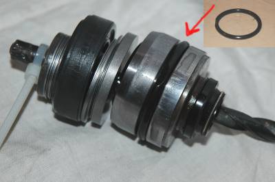

тех тоненьких шайбочек, которые сверху и снизу поршня стоят. их очередность очень важна!
Quote (Hendrix)
Нифига не нашё манжеты как у yandsasha , и Гибрид'а
если родная манжета целая, то не трожь! подобраная отечественная манжета будет на три порядка ниже качеством, чем родная японская.
круглая резинка на алюминиевом корпусе сальника однозначно под замену. а почему так получилось - ХЗ, или неаккуратно разбирал (третья фотка снизу, видно как подран алюминий), или внимательно осматривай корпус амортера. поршень можешь не менять, если скол на резинке не на всю ширину этой самой резинки. будет досаждать - влей гуще масло.

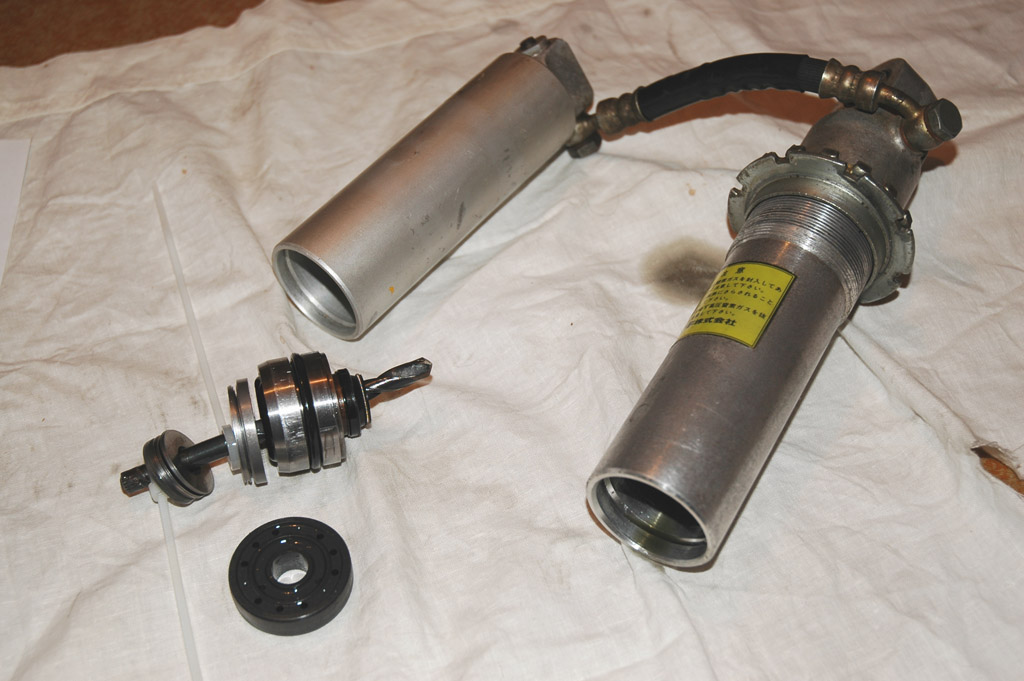

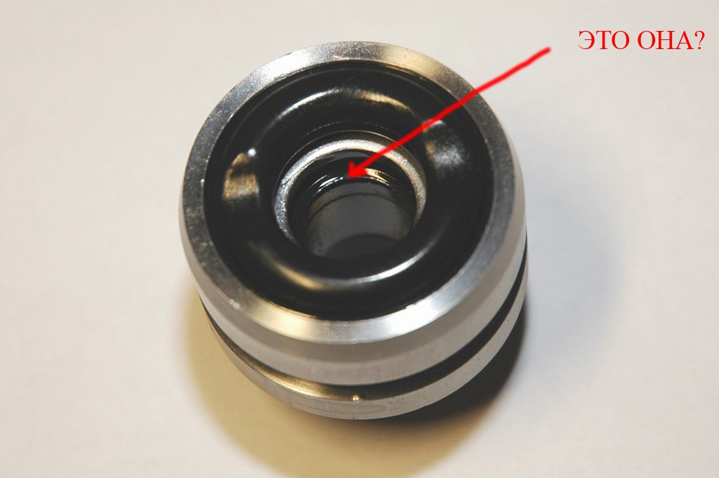

veyngold спасиба за развёрнутый ответ, про манжету я неправильно выразился: не всмысле где купить не нашёл, а где она находиться?
получается корпус дальше разбирается? Я просто попробовал разобрать-большую резинку выташить(та что с желобками), она не очень идёт, я и не стал её дальше мучить.

Hendrix, да, это она. большая резинка с желобками, ближняя на фото, выковыривается отверткой, под ней люминевая шайба, затем манжета.
Quote (Hendrix)
она не очень идёт
ну она и не должна очень идти))
если кромка манжеты целая и пружинка на месте, промывай все, меняй испорченую резинку и собирай. шток, надеюсь, живой? еще с обратной стороны этой железяки (на последней фото) находится так называемая ресничка, ее тож осмотри (кромка, пружинка).

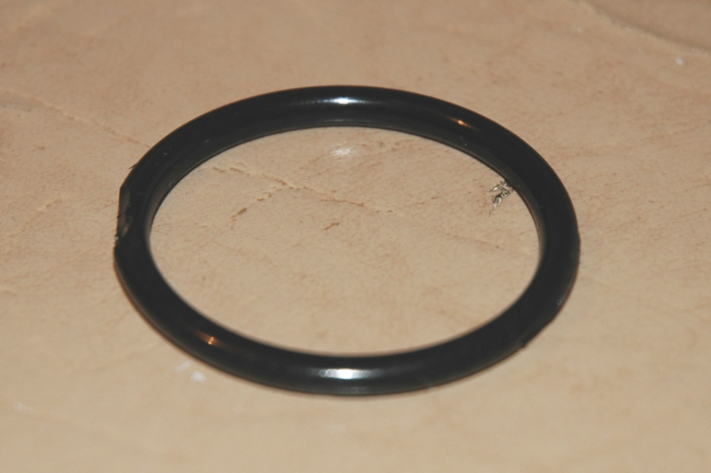

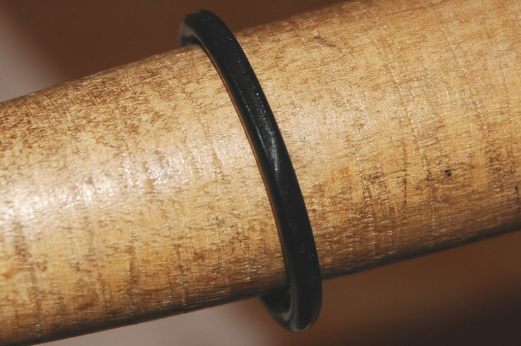

Добавлено (24.05.2009, 22:52)
Посмотрел манжету, вроде всё хорошо с ней, это получается что у меня масло из-за уплотнительного колечка вытекло, это реально? wink

Quote (Hendrix)
вполне!
