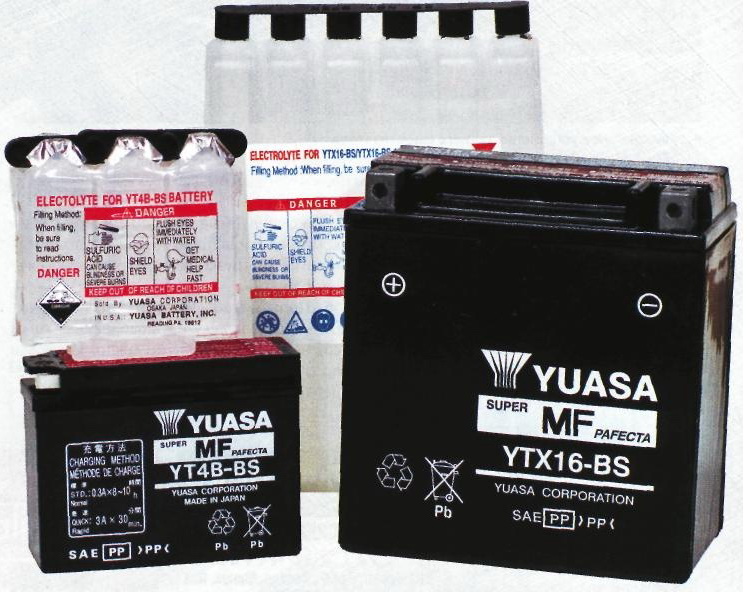

Активируйте новый аккумулятор так.
1. Поставьте батарею на горизонтальную поверхность.
2. Удалите полоску с крышек, но не выбрасывайте - она понадобится позже в качестве герметизирующей крышки.
3. Переверните блок ампул с электролитом запечатанными концами ячеек книзу, приложите вплотную к заливным отверстиям аккумулятора и надавите, чтобы порвались пломбы. После того, как электролит перетечет, дайте аккумулятору постоять, чтобы электролит впитался в пластины. Для батарей емкостью 3—12 А/ч достаточно 30 минут, если же их емкость больше 12 А/ч, ждите один час.
4. Когда аккумулятор отстоялся, он уже заряжен приблизительно на 80%. Закрывающей полоской накройте заливные отверстия и зарядите батарею. Когда она зарядится, надавите обеими руками на полоску, чтобы герметизировать корпус. Нажимайте сильно, но равномерно и плавно. Стучать по полоске нельзя!
Напряжение на клеммах для только что активированной и заряженной батареи должно быть не менее 12,8 В. Дайте ей постоять еще 1-2 часа - и устанавливайте на мотоцикл, снегоход и т.д.

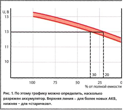

О степени заряженности необслуживаемых батарей узнают не по плотности электролита, а по напряжению на клеммах, когда мотоцикл постоит хотя бы полчаса после поездки. Воспользуйтесь графиком на рис. 1 - по нему видно, что, например, при 12 В на клеммах емкость АКБ составляет 30% от номинала. Значит, АКБ нужно срочно зарядить! Ток зарядки должен составлять примерно 1/10 от емкости. Наблюдайте за током в течение 3-5 минут. Если и через 5 минут ток не достигнет номинала, это означает, что батарея свое отработала - пора ее заменить.

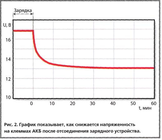

Степень заряженности контролируйте (на отключенном аккумуляторе) по напряжению на клеммах, но выждав некоторое время после отключения. Из графика на рисунке 2 видно, что напряжение на клеммах стабилизируется приблизительно через полчаса. Но, случись, нет времени ждать, можно сделать поправку, руководствуясь этим графиком. Увидите, что вольтметр покажет 12,8В или больше, - аккумулятор зарядился. Меньше - пусть продолжается зарядка. Если же напряжение не желает подниматься выше 12В, опять-таки, замените АКБ. Время от времени щупайте корпус: когда батарея сильно нагреется (слегка теплая на ощупь - это нормально), немедленно отключите зарядное устройство и дайте ей остыть в течение 6-12 часов. А затем проверьте, правильно ли выставлен ток, - и продолжайте.
