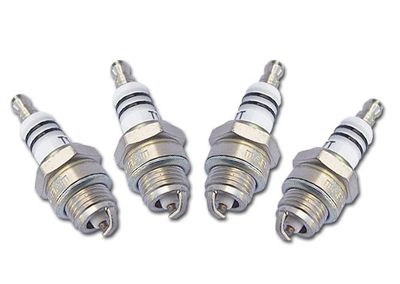

1. В большинстве случаев для замены свечей зажигания на мотоцикле или автомобиле требуется наличие специальной свечной головки (с эластичным вкладышем "резинка" внутри или что еще лучше магнитная свечная головка) в комплекте с храповым приводом и приспособления для проверки и корректировки межэлектродных зазоров. Для безопасного отсоединения наконечников ВВ ("броне") проводов от хвостовиков свечей зажигания также выпускается специальный инструмент, хотя его применение и не является строго обязательным. Использование динамометрического ключа позволит добиться правильного усилия затягивания свечей зажигания в цилиндрах мотоциклетного двигателя.
2. Правильнее всего постоянно держать в мотоцикле / автомобиле комплект сменных свечей зажигания с правильным образом отрегулированным межэлектродным зазором. При покупке новых свечей зажигания следите за тем, чтобы они отвечали по своим параметрам требованиям двигателя Вашего мотоцикла / автомобиля. Необходимая информация приведена в спецификации мотоцикла / автомобиля в книге, мануале.
3. Приступайте к выворачиванию свечей зажигания только после полного остывания двигателя. Чтобы не терять зря время, воспользуйтесь паузой для проверки состояния сменного комплекта. Внимательно осмотрите новые свечи, - при выявлении малейших трещин в изоляторе соответствующая свеча должна быть отбракована. Измерьте величину межэлектродных зазоров нового комплекта (см. далее).
4. Межэлектродный зазор свечи проверяется путем введения в него соответствующего щупа измерителя и должен соответствовать требованиям, приведенным в мануале (технической книге к мотоциклу). Требуемой толщины щуп должен с легким сопротивлением проскальзывать между боковым и центральным электродами свечи. Корректировка зазора может быть произведена при помощи специального приспособления, обычно входящего в состав измерителя - подогните соответствующим образом боковой электрод свечи.
5. Если боковой электрод оказывается расположен не точно над центральным, подкорректируйте его положение соответствующим образом. Удостоверьтесь в отсутствии трещин и иных повреждений в фарфоровом изоляторе свечи. Наличие любого рода дефектов изолятора недопустимо.

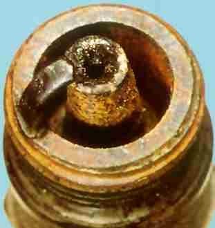

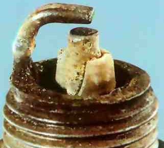

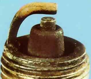

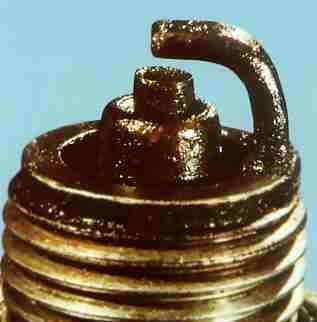

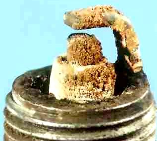

4. Сверьте вывернутую свечу зажигания и с идентификационной картой, приведенной ниже, что позволит качественно оценить общее состояние двигателя.
По внешнему виду свечи зажигания можно сделать вывод о работе свечей, управлении качеством смеси и состоянии двигателя мотоцикла (поршни, поршневые кольца и т.д.). Ниже приведенная табличка поможет любому мотоциклисту или автолюбителю определить состояние свечи зажигания, а, следовательно, и состояние двигателя мотоцикла / автомобиля.

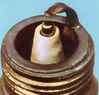

Угольные отложения на электродах свечи зажигания
Симптомы: Наличие сажи указывает на переобогащение топливно-воздушной смеси или слабую интенсивность искры. Вызывает пропуски зажигания, затрудняет запуск и приводит к нестабильности работы двигателя мотоцикла.
Рекомендации: Проверьте не забит ли воздухоочиститель, не слишком ли высок уровень топлива в поплавковой камере, не заклинена ли воздушная заслонка и не слишком ли изношены контакты. Попробуйте использовать свечи зажигания с более длинным изолятором, что повышает сопротивляемость загрязнению.

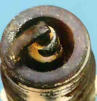

Замасливание свечи зажигания
Симптомы: Замасливание свечи вызывается износом маслоотражательных колпачков. Масло попадает в камеру сгорания через изношенные направляющие клапанов или поршневые кольца. Вызывает пропуски зажигания, затрудняет запуск и приводит к нестабильности работы двигателя.
Рекомендации: Произведите механические восстановительные работы и замените свечи.
Нормальное состояние свечи зажигания

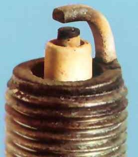

Симптомы: Серо-коричневый цвет и легкий износ электродов. Калильное число свечей соответствует типу двигателя и общему его состоянию.
Рекомендации: При замене свечей устанавливайте свечи того же типа.

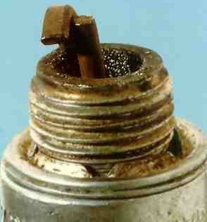

Пеплообразование на электродах свечей зажигания
Симптомы: Мягкие коричневатого цвета отложения на одном или обоих электродах свечи. Источником их образования являются применяемые присадки к маслу и/или топливу. Чрезмерное накопление может привести к изоляции электродов и вызвать пропуски зажигания и нестабильную работу двигателя при ускорении.
Рекомендации: При быстром накоплении отложений поменяйте маслоотражательные колпачки, что предотвратит попадание масла в камеры сгорания. Попробуйте сменить марку топлива.

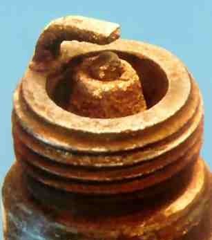

Перегрев свечей зажигания
Симптомы: Пористый, белый изолятор, эрозия электродов и отсутствие каких-либо отложений. Приводит к сокращению срока службы свечи.
Рекомендации: Проверьте, соответствует ли требованиям спецификаций калильное число установленных свечей, правильно ли выставлен угол опережения зажигания, не подается ли слишком бедная топливно-воздушная смесь, нет ли утечек вакуума впускного трубопровода и не заклинены ли клапаны. Проверьте также уровень охладителя и не закупорен ли радиатор.

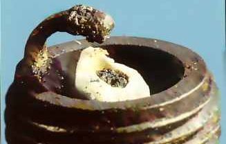

Слишком раннее зажигание для свечи зажигания
Симптомы: оплавлены. Изолятор имеет белый цвет, но может быть и загрязнен вследствие пропусков зажигания или попадания в камеры сгорания посторонних частиц. Может привести к выходу двигателя из строя.
Рекомендации: Проверьте калильное число установленных свечей, угол опережения зажигания, качество смеси (не слишком ли обеднена), не закупорена ли система охлаждения и нормально ли функционирует система смазки.

Электропроводящий глянец
Симптомы: Изолятор имеет желтоватый цвет и полированный вид. Говорит о внезапном повышении температуры в камерах сгорания при резком ускорении. Обычные отложения при этом оплавляются, приобретая вид лакового покрытия. Приводит к пропускам зажигания при высоких скоростях движения.
Рекомендации: Смените свечи (более холодные, при сохранении манеры езды).
