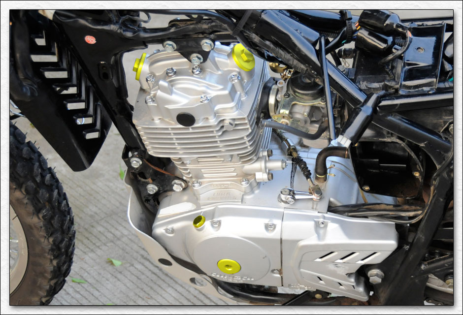

Теперь, когда все готово, удаляем свечу, и открутите болты обозначенные желтым цветом.

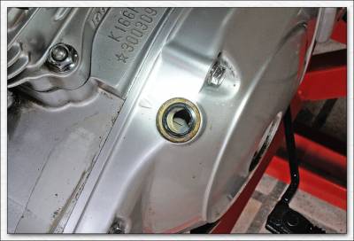

Вращая коленвал против часовой стрелки, сделайте так, чтобы поршень оказался в верхней мертвой точке. (ВМТ)
Это то что вы должны увидеть если сделали все правильно.

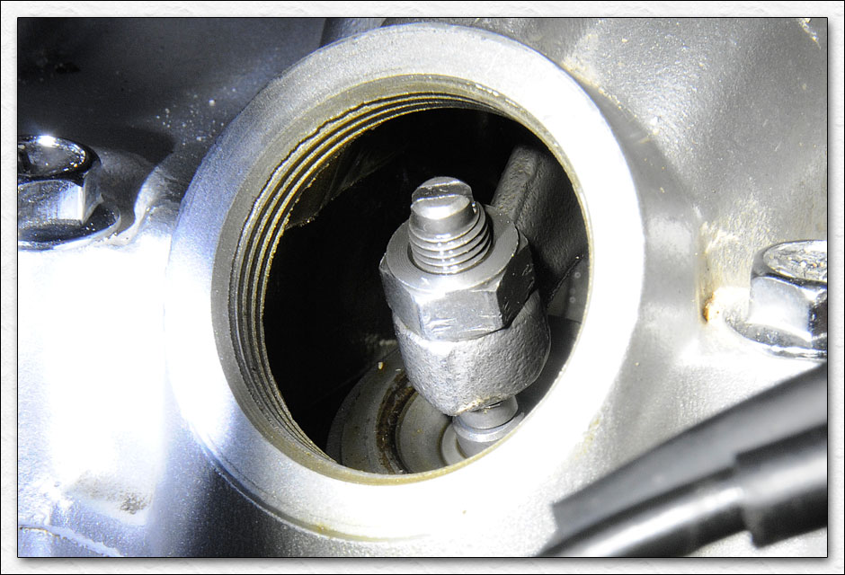

Теперь взглянем на один из клапанов. Это впускной клапан.
Для не знающих устройство клапана, обьясню.
Видите в основании клапана красную и зеленую часть? Нам нужно установить нужный промежуток между этими частями.
Оранжевый винт наверху - это то что нужно вращать, для изменения этого промежутка.
Синяя часть - контргайка.

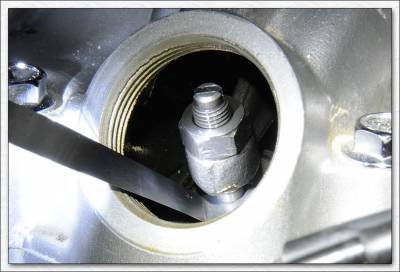

Вам нужны будут инструменты для того чтобы замерить текущий промежуток. Может вам и не надо их регулировать.
Узнаем нужый промежуток при помощи плоского щупа с толщиной, нужной для этой модели мотоцикла.
Начинаем регулировать.
Для этого необходимо ослабить контргайку (синюю), и, вращая в ту или иную сторону регулировочный болт толкателя (желтый), добиться необходимой величины зазора, после чего контргайку (синюю) затянуть.
Повторить все с выпускным клапаном.
К сведению, для DR (Djebel)-200 зазор составляет 0.06 - 0.08 мм для обоих клапанов. Изменения проводятся на холодном двигателе.
Очень хорошая идея - нескольско раз повращать коленвал, и снова замерить промежуток, если он не изменился то все очень даже хорошо.

Морально готовлюсь к первой в жизни самостоятельной регулировке клапанов. Читаю комментарий к четвертой картинке: "Видите в основании клапана красную и зеленую часть? Нам нужно установить нужный промежуток между этими частями".
Здесь какая то ошибка или я чего то не понимаю? Дело в том, что на фото видно, что между красной и зеленой частями нет вообще промежутка (по крайней мере на фото его не видно) и одна часть выходит из другой...
Отзыв 9     8 ноября 2010 19:45
Публикаций: 147
Сообщений: 339
Зарегистрирован: 18.04.2008
Если метки установлены правильно, промежуток есть, но его не видно. Просунутый туда плоский щуп показывает, что промежуток есть. А какой, это показывает тот щуп, который удалось просунуть.
