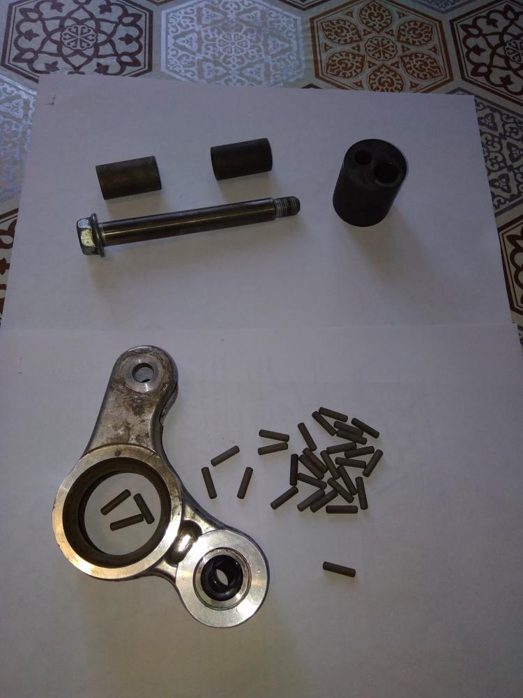

RjBigfoot
сообщение 5.3.2017, 16:43
Сообщение #107
Сообщений: 50
Регистрация: 25.1.2017
Вставить ник Цитата Из: Новокузнецк
Мотоцикл: недавно взял Djebel 200!
приехало из темы про подвеску джебела 250. shupaltse
Всем привет!
Разобрал всю подвеску на своём Джебель200, почти всё целое кроме большого игольчатого подшипника в качельке - при снятии все иголки тупо высыпались... самое интересное что нигде по наличию в России нет такого подшипника 09263-37003 (37x47x20).
Как думаете, можно ли просто вставить иголки обратно, обильно всё смазать и ездить дальше ??? или же менять его однозначно
olex
сообщение 5.3.2017, 16:52
Сообщение #108
Сообщений: 113
Регистрация: 18.9.2015
Вставить ник Цитата Из: СПб Колтуши
Мотоцикл: Suzuki XF650
Цитата(RjBigfoot @ 5.3.2017, 13:43) *
Всем привет!
я не стал ждать и выточил из капролона втулку за 300р. развалиться/залюфтит буду искать подшипники
Garry
Сообщение #109
Матёрый неджебеловод
Сообщений: 5552
Регистрация: 23.1.2011
Мотоцикл: DL 650A - 11г.
Если не сгнили то вставь да езди.

RjBigfoot
сообщение 11.3.2017, 9:25
Сообщение #111
Сообщений: 50
видимо никто не знает...
RjBigfoot
сообщение 11.3.2017, 9:41
Сообщение #112
Сообщений: 50
Ребята, тут ещё проблемка возникла, подскажите кто знает.
Рассыпался игольчатый подшипник в качельке прогрессии, высыпались ролики.
Они все были ужасно ржавые, и я решил отмочить их в растворе лимонной кислоты. И чёрт меня дернул кинуть вместе с ними в лимонный раствор втулки этой качельки...
Вобщем после 5ти минутного отмокания ржавчина от всего отвалилась...
НО втулки почернели до метала ((( т.е. с них сошел блестящий "хромовый" слой...
Теперь "почерневшие" втулки будут постоянно ржаветь ??? (даже если их обильно самазать густой смазкой).
Выкидывать их и точить новые ?
Garry
сообщение 11.3.2017, 9:55
Сообщение #113
Сообщений: 5552
Если не люфтуют, собирай да ездий.
RjBigfoot
сообщение 11.3.2017, 10:00
Сообщение #114
Сообщений: 50
Втулки как новые - без износа, без царапин или рытвин.
Просто они немного ржавые были - думал убрать ржавчину, и переборщил по-незнанке... sad.gif sad.gif sad.gif
Garry
сообщение 11.3.2017, 10:03
Сообщение #115
Сообщений: 5552
Да фигня.
сообщение 11.3.2017, 11:36
Сообщение #116
Сообщений: 54214
Согласен, собирай и езди. Смазка защитит от ржи.
Sveneld
сообщение 11.3.2017, 12:58
Сообщение #117
Сообщений: 970
Регистрация: 23.9.2015
Suzuki Gladius 650
Была такая же проблема. Отполировал, собрал на смазке.
В крайнем случае можно купить аналог. Полагаю, нагрузка на узел небольшая, так что проблем быть не должно. Раз в сезон заглянуть, почистить не проблема. Разбирается\собирается быстро
