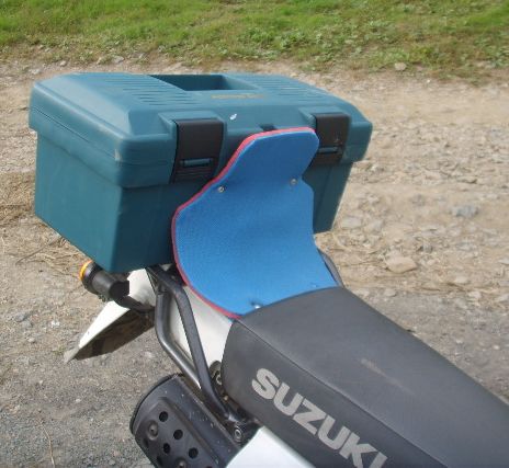

Вот что надо с собой возить на покатушку выходногог дня, чтоб было и достаточно, и нетяжело?
сообщение 9.8.2012, 10:49
Сообщений: 14412
Я пользуюсь таким
сообщение 16.9.2012, 13:30
Сообщений: 5618
Карбон даже не упомянут. У него заказывать - аки с Мегазипа, такие же сроки. Думал, найду где-нибудь здесь - ан нет, даже в Сокольниках нету!
ПРи наличии болгарки,или доступа к наждаку- такие монтировки делаются за 15 минут даже кривыми руками.
По поводу рюкзака- сам не терплю вес на спине , можно сделать ТАК или ТАК.
К примеру:
edge
сообщение 16.9.2012, 15:26
Монстр бездорожья
Сообщений: 4219
Регистрация: 10.4.2009
Мотоцикл: 4x4
А можно и так:
zlcat
сообщение 16.9.2012, 21:16
Сообщений: 720
Регистрация: 31.10.2008
Мотоцикл: Yamaha TT250R Raid
Цитата(edge @ 16.9.2012, 16:26) *
А можно и так:
Тоже на пояс часто вещаю причиндалы. Только вот вариант с задней "большой" сумкой мне не очень нравится. В таком виде на кочках она стучит по заднице. Если всю дорогу сидеть, то нормально. Сумку можно чуть поменьше и с креплением по центру.
