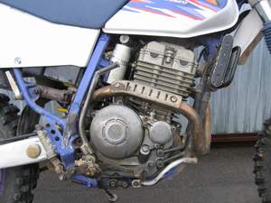

Дело в том, что со временем у любого мотоцикла класса эндуро обдирается обувью гонщика краска с частей рамы над подножками.  На мотоциклах для мотокросса это проявляется еще сильнее – кроссовые мотоботы имеют жесткие пластиковые части напротив частей рамы. Появление потертостей свидетельствует о правильной технике – гонщик сжимает мотоцикл ногами.

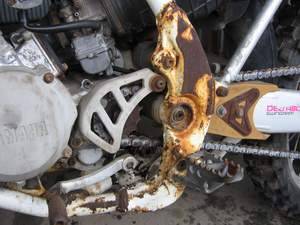

В общем поначалу никого не пугают небольшие потертости краски, но скоро они становятся все более глубокими, влага и время делают свое дело и в худшем случае этот участок может выглядеть просто ужасно.
В самом наихудшем случае придется полностью разбирать мотоцикл и красить раму.

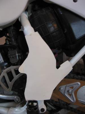

Для этого надо изготовить точные выкройки. Чтобы сделать выкройки надо взять похожий по толщине картон и вырезать (постепенно подгоняя по месту) из него выкройки до тех пор, пока они идеально не подойдут к раме. На выкройках надо имитировать загибы детали и надрезы для облегчения загибов, отверстия для креплений.

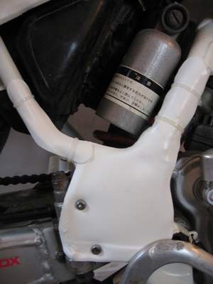

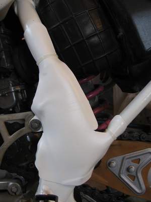

После того, как деталь из пластика вырезана и установлена на место надо аккуратно прогреть ее строительным феном и придать ей форму соответствующую раме, чтобы никакие части не торчали и не цеплялись. Хорошо прогрев и размягчив часть детали можно прижать нагретую часть сложенной несколько раз тканью и держать пока не остынет и не примет новую форму.
Надо сначала планировать крепить деталь под какой-нибудь болт или крепление детали, остальные части надо зафиксировать пластиковыми хомутами.
Надо ли говорить, что теперь под такой защитой рама не будет повреждена, а сами детали легко заменить по мере износа и загрязнения.
