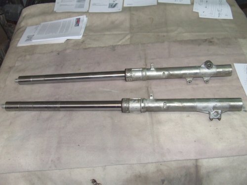

В данном материале разбираем, а потом собираем в кучу пробегавшую мимо переднюю вилку от DR-350.
Собственно сами перья вилки.

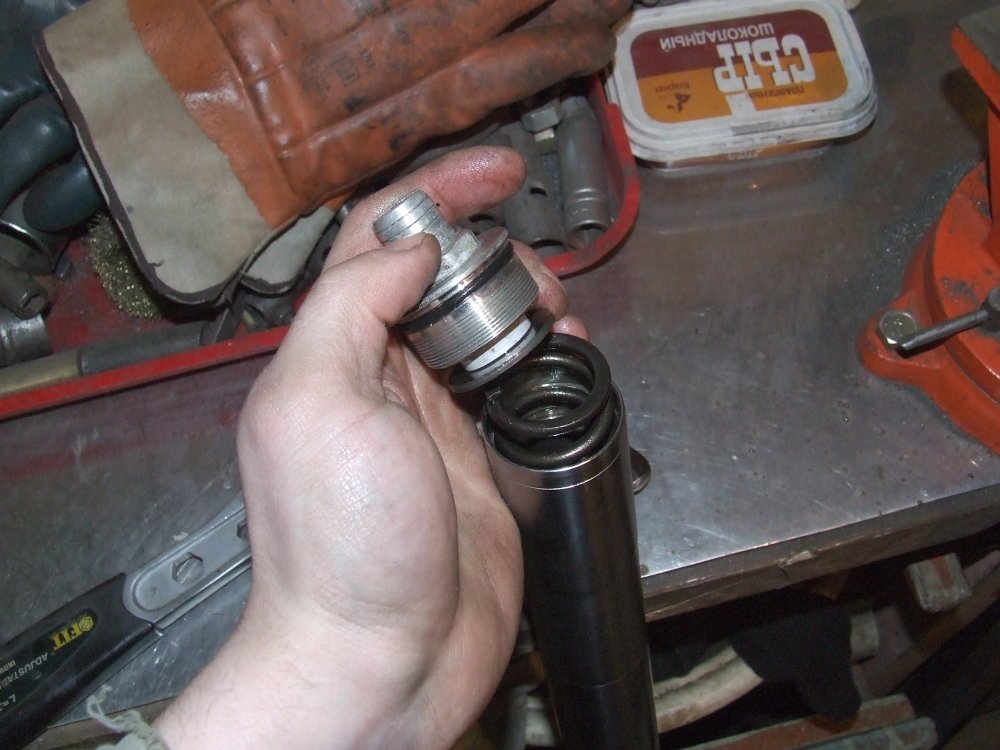

Прямо в перьях ослабляем преднатяг пружин и ключом на 24 срываем крышки с места.
Откручиваем крышки пера.
Разборка вилки DR-350
Снимаем крышки.

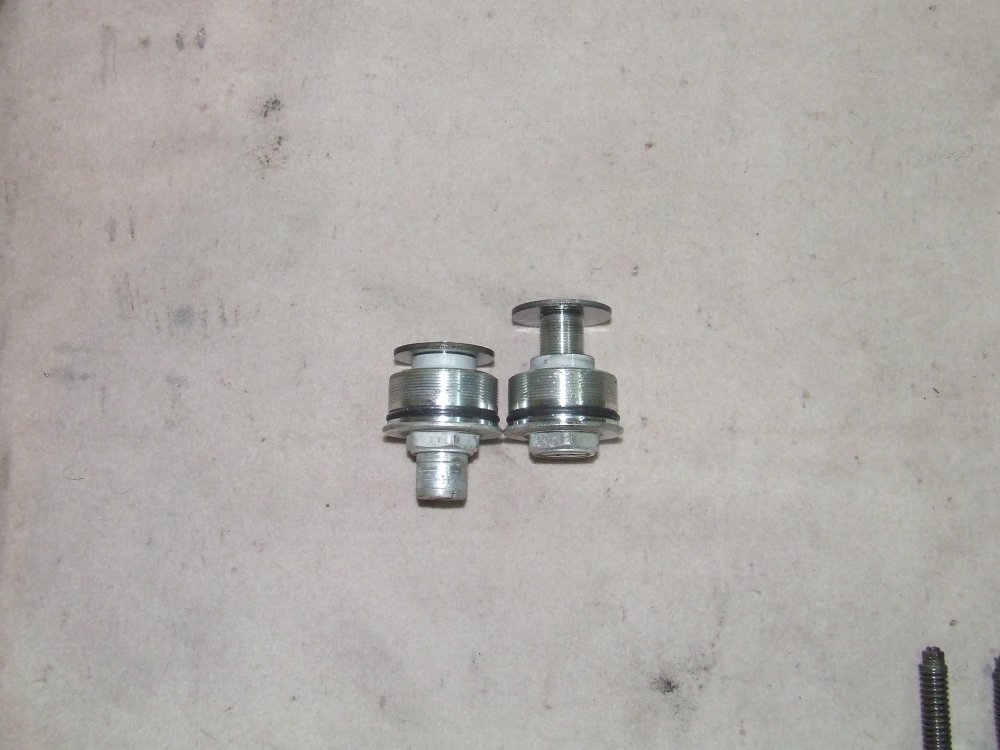

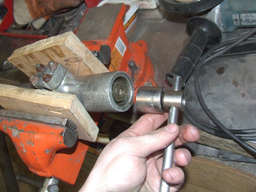

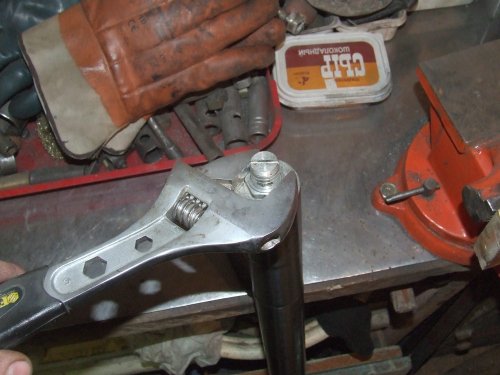

Вынимаем пружину. Сливаем масло. Головкой на 24 выкручиваем механизм, регулирующий скорость сжатия вилки.
Вынимаем.

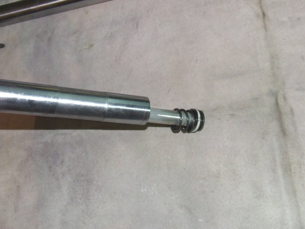

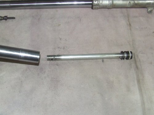

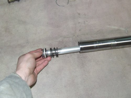

После этого вываливается трубка, удерживающая шток в корпусе, и маленькая проставка под эту трубку.

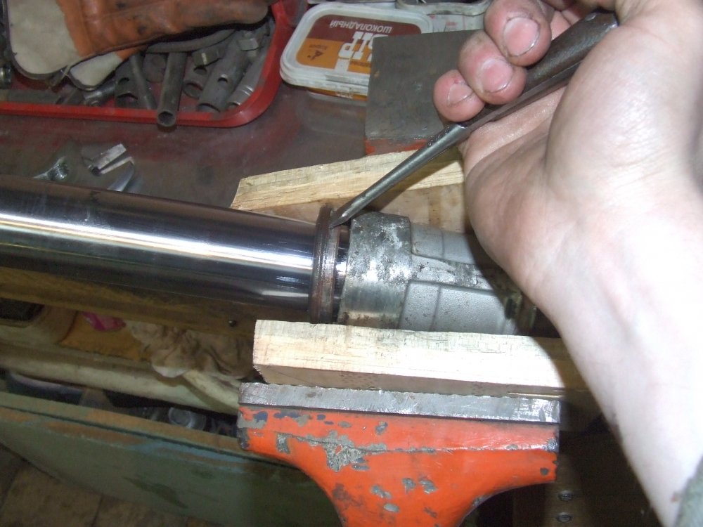

Металлической отвёрткой и молотком аккуратно сбиваем пыльник.

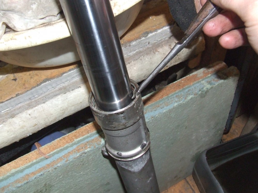

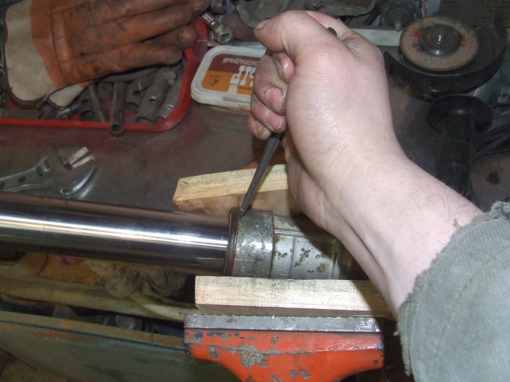

Поддев отвёрткой, снимаем стопорное кольцо удерживающее сальник.

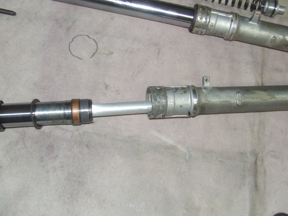

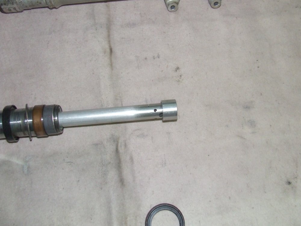

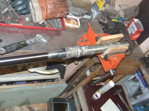

Зажимаем корпус пера в тиски через деревянные проставки и выдёргиваем шток из корпуса вместе с сальником.
Перо разобрано.

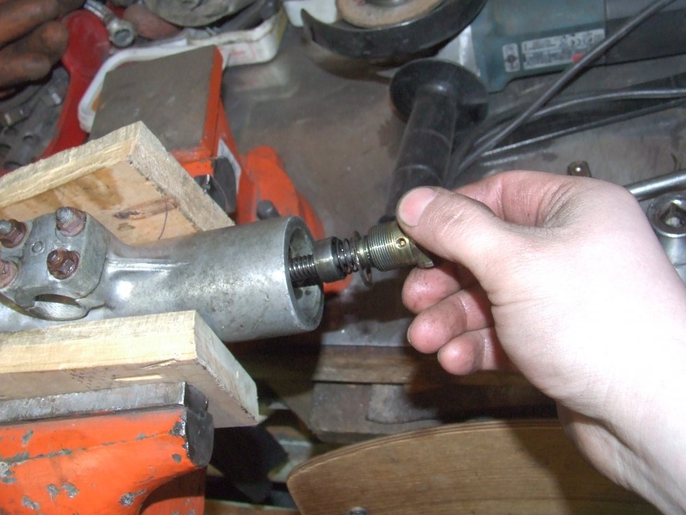

Вставляем трубку в шток.
Надеваем на трубку проставку в виде стаканчика.

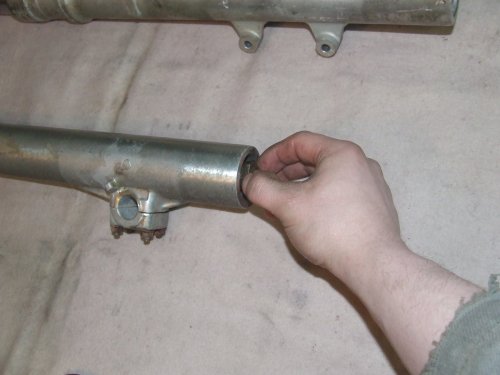

Аккуратно вставляем эту конструкцию в корпус пера.
и наживляем механизм изменения скорости сжатия.
Дальше затягиваем его в тисках, через проставку подходящего диаметра вставляем сальник, ставим стопорное кольцо, ставим пыльник, вставляем пружину, заливаем масло, закручиваем крышку.

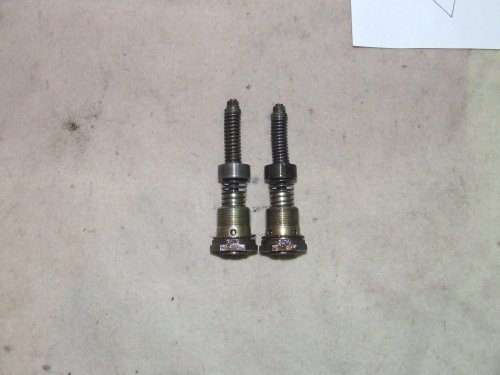

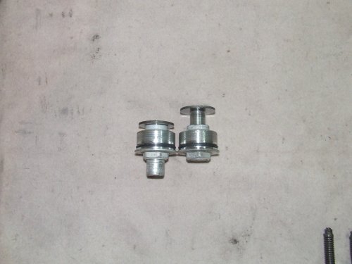

А так выглядят механизмы изменения скорости сжатия в положении жёстко и мягко.
