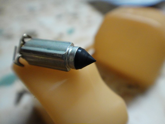

- течёт бензин из карбюратора => не закрывается запорный клапан: либо мусор в седле клапана, либо зависла, либо износился конус иглы. хоть это и называется "игла", по факту это вот:
в качестве мер можно попробовать через деревянный предмет постучать по карбюратору, бывает помогает отвиснуть игле. так же можно газнуть хорошенько - может хватит вибраций. в противном случае снимать карб и крышку поплавковой камеры, аккуратно снимать поплавки, чтобы не загнуть язычок, на котором держится игла, и осмотреть седло и иглу. резиновое колечко седла может протекать. если потребуется вынуть седло, стараться делать это аккуратно. в случае накопившихся отложений очищать лучше химическим методом. в некоторых карбюраторах может не быть седла, привыкайте смотреть в мануал или микрофиши.

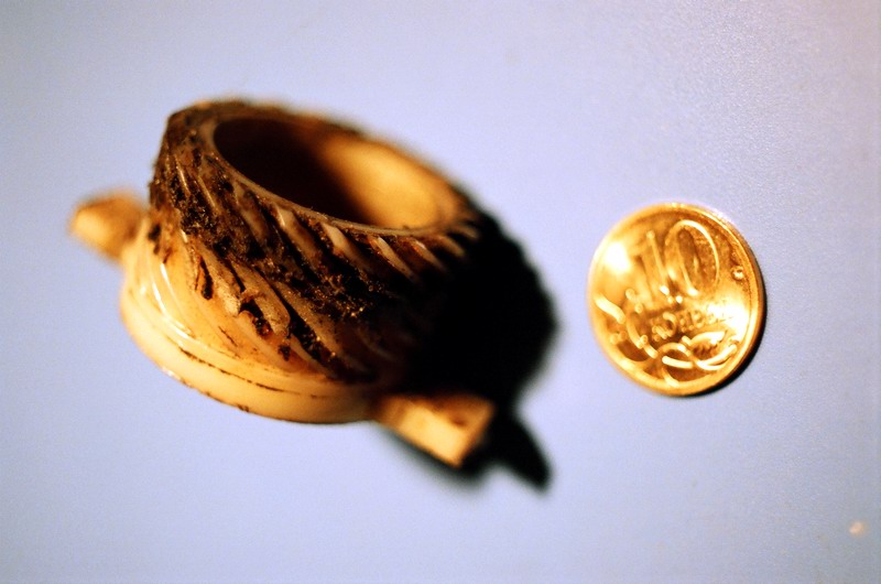

на приборке не показывается скорость и не копятся километры? скорее всего повреждена косозубая шестерня привода спидометра. она капролоновая и при определённом стечении обстоятельств стачивается червячным редуктором (металл).
помимо возможного попадания через сальник привода внутрь всякой грязи и воды, основная проблема может быть связана с тросом привода спидометра. он может износиться или просто плохо прокручиваться, заедать, тогда шестерня портится. есть опыт изготовления шестерни из бронзы, латуни и капролона, попыток продлить жизнь путём отрезания порченной части, подбор от других мотоциклов сузуки, а так же приобретения шестерни на китайской торговой площадке таобао и тп.
как вариант - стачивается червячный редуктор, но это экзотика.

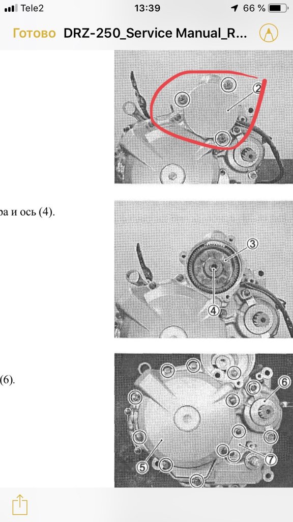

Привет всем! Я новичок в эндуро.Купил Djebel DR250XC 1998 г.в по ПТС и 1997г.в по номеру рамы .Возник вопрос по каталогу запчастей в мегазипе там есть два каталога для DR250 и DR-Z250 ,не пойму по какому смотреть свой.Ткните пальцем пожалуйста. Мне нужно заднее крыло ,именно крыло а не хвост, и еще запчасти.Может у вас есть группа в ватсап или вайбер или телеграмм по обслуге мотов то прошу добавьте меня туда мой тел. 8 9297867525.
сообщение 4.5.2019, 11:12
Сообщений: 14412
Смотри по каталогу на Джебел 250 ХС. Он есть на сайте в файлах.

Всем привет. Подскажите пожалуйста, какие винты стоят на крышке стартера ? Размеры?
